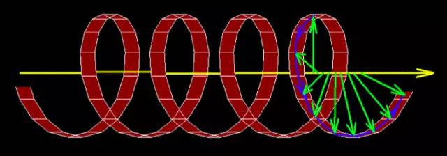

无线电波的极化
无线电波在空间传播时,其电场方向是按一定的规律而变化的,这种现象称为无线电波的极化。无线电波的极化是由电场矢量在空间运动的轨迹确定的。如果电波的电场方向垂直于地面,我们就称它为垂直极化波。如果电波的电场方向与地面平行,则称为水平极化波。
无线电波
圆极化  <— 椭圆极化 —>线极化
左旋、右旋;垂直、水平
天线极化
是指电场矢量在空间运动的轨迹。
