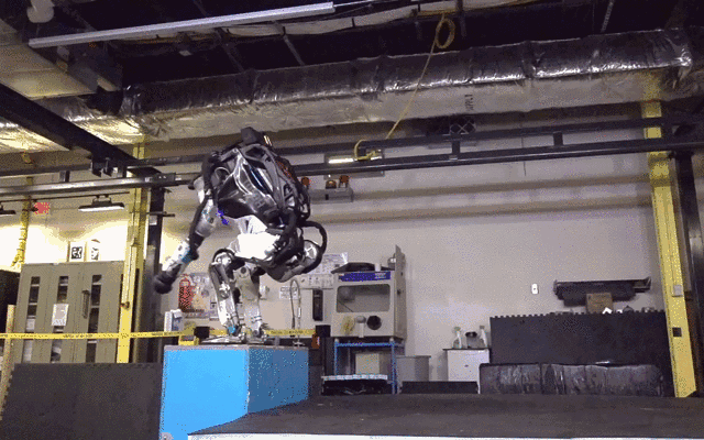

波士顿动力人形机器人的后空翻技能亮相时,惊艳了全球群众。

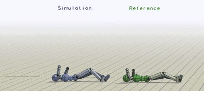

简单来说是通过看动作片段来学习,人类的动作捕捉数据就是个很好的学习资料。给机器人展示一个动作样本,比如说下图这个侧空翻,右侧就是供机器人学习的示范样本。

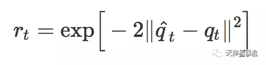

参与这项研究的科学家们将示范动作分解成一个q^0,q^1,…,q^T的序列,q^T表示的是在机器人在t时间步的目标动作。而这个机器人学习的目标,就是要尽可能消灭t时间步的实际动作qT和目标动作q^T的差距。
机器人勤劳地不停练习练习练习,直到自己的动作不再羞耻,灵活性和仿真度能够媲美演示视频,像上图左侧那样。
指导这个练习过程的,是这样一个奖励函数:

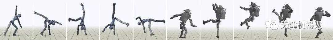

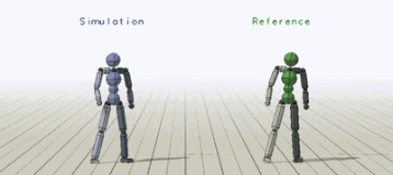

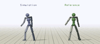

除了空翻,用这种方法教出来的机器人还能学到中西舞蹈、南拳北腿、跑步打把势甚至鲤鱼打挺:

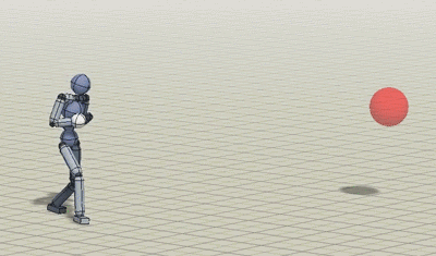

比如当一个机器人学会了投球,就可以去执行一个演示样本中没有的任务。我们可以在模拟器中,指定一个目标让它来投:

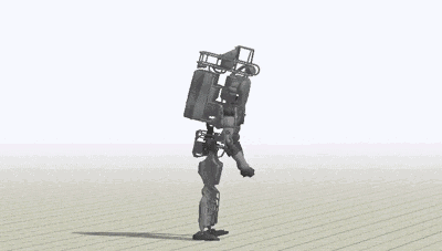

训练的机器人,也可以长得和演示样本不太一样。比如说还是用前边的后空翻样本,可以训练一个模拟波士顿动力Altas的机器人:
