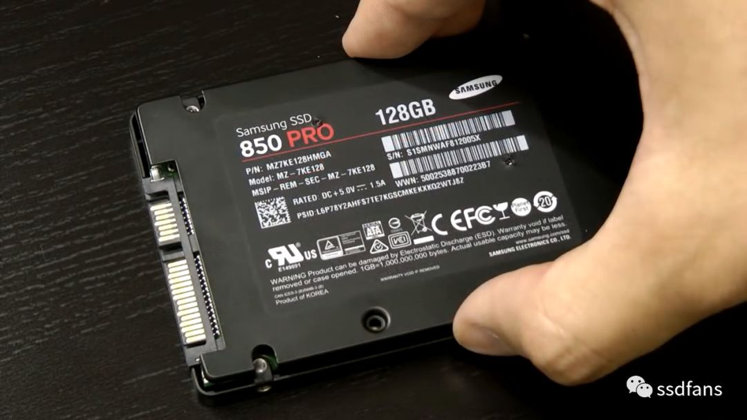

3.1三星850 PRO固件损坏的恢复案例
表现为在BIOS和操作系统中都无法识别
驱动器
首先连接PC-3000,进入程序,程序中可见无ID显示,无法通过初始化,固态盘无法正常工作。加载经修改的固件,切换至安全模式。
接入终端适配器以便加载LDR
依提示接入适配器,加载后出现ID信息,切换至技术模式,处理映射表操作
驱动器
在DE中可见用户数据并可保存至安全位置。
驱动器
