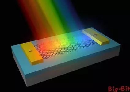

(3)、光子传感器
石墨烯还可以以光子传感器的面貌出现在更大的市场上,用于检测光纤中携带的信息。现在,这个角色还在由硅担当,但硅的时代似乎就要结束。去年10月,IBM的一研究小组首次披露了他们研制的石墨烯光电探测器,接下来人们要期待的就是基于石墨烯的太阳能电池和液晶显示屏了。
英国剑桥大学及法国CNR的研究人员已经制造出超快锁模石墨烯激光器。由于石墨烯为零能隙的半导体,这项研究成果不仅令人意外,而且显示了石墨烯在光电器件上大有可为。

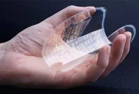

除了高速高灵敏度器件之外,透明导电膜也是最接近实用化的的应用例。设想作为目前普遍使用的ITO的替代材料,用于触摸面板、柔性液晶面板、太阳能电池及有机EL照明等。试制品也接二连三地面世。
透明导电膜这一用途备受期待的原因在于,石墨烯具备较高的载流子迁移率且厚度较薄。一般来说,高透明性与高导电性是互为相反的性质。从这一点来看,ITO正好处在透明性与导电性微妙的此消彼长(Trade-off)关系的边缘线上(如下图)。这也是超越ITO的替代材料迟迟没有出现的原因。
石墨烯
石墨烯在理论上有望避开这种此消彼长的关系成为理想的透明导电膜。其原因是,由于载流子迁移率非常高,即使载流子密度较低,导电性也不容易下降。而载流子密度较低的话,会比较容易穿过更大波长范围的光。相当于单个原子的超薄厚度同样有助于提高透明性。
不仅是可见光,石墨烯还可透过大部分红外线,这一性质目前已为人所知。因此,对于还希望利用红外线来发电的太阳能电池而言,石墨烯有望成为划时代的透明导电膜。与不适于弯曲的ITO相比,还具备柔性较高的优势。
不过,透明导电膜目前还存在很多问题。由于制作大面积石墨烯时会混入很多杂质及缺陷,因此大多数试制品的导电性及透明性都未达到ITO的水平。即便如此,石墨烯仍有望用来制作触摸面板(如下图所示)。
石墨烯
(a)为产综研以石墨烯为透明导电膜制作的触摸面板。(b)为使用CNT的例子。
这个触摸屏的工作原理很容易理解,触摸屏由上下两层粘在PET薄膜上的石墨烯构成,没有接触的情况下,两层石墨烯被下层上放置的绝缘点阵阻隔而互不接触。当外界压力存在的时候,PET薄膜和石墨烯在压力下发生形变,这样上下两层石墨烯就发生接触,电路连通。接触的位置不同,器件边缘电极收集到的电信号也不一样,通过对电信号的分析,就可以确定是触摸屏上的哪个位置发生了接触。三星公司的成功,让人们看到,这种生成大尺寸石墨烯的方法完全适合于工业应用,而且相对于传统方法,成本低了很多。
