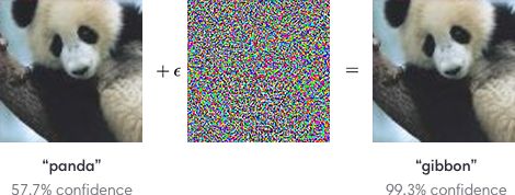

想要了解对抗样本看起来是什么样的,请参考《解释和利用对抗样本》(Explaining and Harnessing Adversarial Examples)中的阐释:从一张熊猫的图像开始,攻击者添加一个小干扰,且该小干扰被计算出来,使图像被认为是一个具有高置信度的长臂猿。
覆盖在典型图像上的对抗输入会导致分类器将熊猫误归类为长臂猿

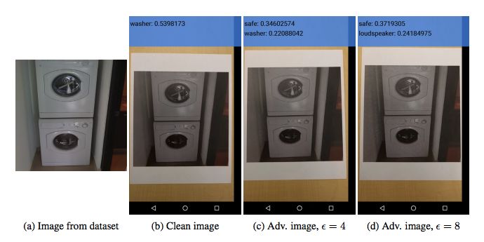

这种方法相当具有鲁棒性;最近的研究表明,对抗样本可以在标准纸张上打印出来,然后用标准智能手机拍摄,而且用的仍然是傻瓜系统。
对抗样本可以在标准纸张上打印出来并用标准分辨率的智能手机拍照,并且在这种情况下仍然会导致分类器将“洗衣机”标记为“安全”
