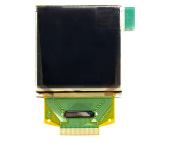

1.5寸彩色OLED显示屏(SSD1351控制器)
MDK5
正点原子探索者STM32F4 开发板的MCU是STM32F407ZGT6,本示例使用USB转串口(USART1)发送数据及供电,使用SEGGER J-LINK连接JTAG调试,STM32F4 有多个硬件SPI控制器,本例使用 SPI1。彩色OLED显示屏板载SSD1351控制器,分辨率128*128。

图3.1-2 彩色OLED显示屏
