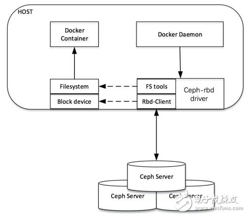

2. 若想让磁盘独占共享磁盘,或希望在不同宿主机上启用容器时,均能重复使用之前访问过的数据卷;此时可以在启动docker时,指定volume-driver为ceph-rbd的方式来使用由Ceph集群提供的块存储。
块存储驱动框架图如下所示:
