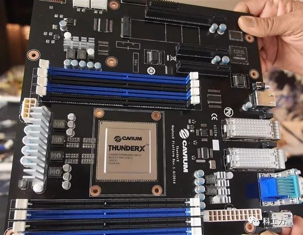

虽然在不少人印象中,CPU仅仅指的是桌面CPU和智能手机SoC中的CPU,但其实在很多设备中都要用到CPU。比如基站设备中就要用到CPU,这些外国公司的芯片,过去主要是MIPS的多核芯片,比如Cavium等公司的64核MIPS芯片,现在随着ARM的崛起,也有用ARM、X86的多核芯片,MIPS的市场份额反倒逐年萎缩,这些CPU主要用于网络数据处理和转发。
要替换掉国外公司的多核X86、ARM、MIPS CPU,其实并不困难,毕竟不少公司都抛弃MIPS,转向ARM,且可以通过买ARM IP做集成的方式设计出性能不错的产品。因而在基站设备使用的CPU上,并不存在不可跨越的门槛。其实,中兴也有自己的CPU设计队伍,只是开发芯片到形成成熟稳定的整机产品,需要一个时间周期,中兴还没有走完这个过程。

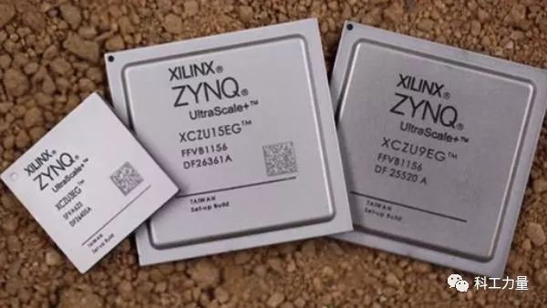

在这些元器件上,国外厂商具有比较大的优势,国内FPGA厂商和美国赛灵思、阿尔特拉的差距在十年以上,一些公司和单位至今还在逆向十多年前美国的FPGA,而且还未尽全功,即便是特殊领域,国产FPGA也只是勉强堪用。

像DSP、FPGA、射频、光通信芯片等大多不是短期内就能替换掉国外供应商的,即便强行换上国内元器件,也会因为性能差距进而影响中兴整机产品的市场竞争力。
