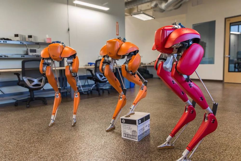

Cassie是Agility Robotics去年2月正式宣布推出的双足机器人,它是在俄勒冈州立大学ATRIAS机器人以及密歇根大学的MARLO机器人(二代ATRIAS)的基础上研发出的第三代产品。
Agility Robotics公司CTO Jonathan Hurst是俄勒冈州立大学机械工程系副教授,他都参与了ATRIAS机器人和MARLO机器人的研发。
ATRIAS机器人不能独立行走,需要系在悬梁或门架上,而MARLO也需要两个人扛着杆子才能站立。
2016年发布的视频,演示的是测试ATRIAS的平衡性,它被篮球击中30次都没摔倒,其原理主要是通过“弹簧质量”模型(spring-mass model)的腿保持稳定。
Cassie吸收了ATRIAS和MARLO精华。首先,ATRIAS上的腿被配置为4连杆机构,部分原因是为“弹簧质量”模型创造了最小的惯性。然而,这样的配置导致一个电机成为另一个电机的制动器,在电机之间内部循环大量电力。经过分析,研究团队开发了Cassie的特定腿部构型。这样可以使电机更小,机器人也比ATRIAS更有效率。
其次,Cassie也有像人类一样的三自由度的臀部,允许机器人前后左右移动腿,同时也能旋转它们。这让Cassie可以以ATRIAS不具备的方式操作。它还具有动力脚踝,可以不需要像ATRIAS一样在不停地移动脚的情况下站立到位,并且它具有足够的电池电量来运行一些强大的车载电脑,这也意味着集成感知成了可能。
根据Agility Robotics官网,公司的核心技术优势在于,能够掌握物理硬件(如弹簧)产生的被动力学与软件控制之间的技术。
而在控制设计上,它们建立的“弹簧质量”模型最初是为了解释动物跑步和步行步态而创建的,并且已经在ATRIAS的机器上演示。通过在这些基础上构建机器和设计控制器,来达到机器人运动的敏捷性、高效率和稳健性。
Jonathan Hurst介绍,将来会为Cassie安装手臂和传感器,这将使Cassie在摔倒之后能够独立站起来。
就成本而言,Agility Robotics公司不愿透露具体数字,只说他们的目标是将售价控制到10万美元以内。
