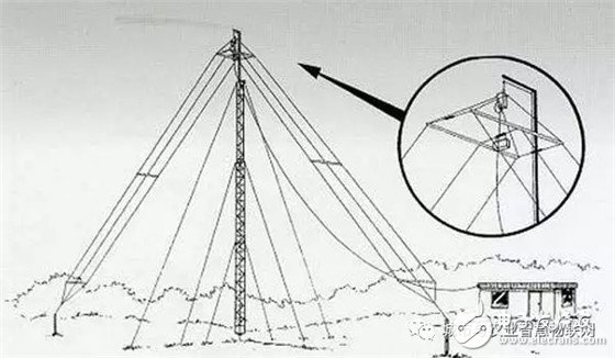

(6) 短波通信:
按照国际无线电咨询委员会的划分,短波是指波长100m——10m,频率为3MHZ-30MHZ的电磁波。短波通信是指利用短波进行的无线电通信,又称高频(HF)通信。短波通信可分为地波传播和天波传播。地波传播的衰耗随工作频率的升高而递增,在同样的地面条件下,频率越高,衰耗越大。利用地波只适用于近距离通信,其工作频率一般选在5MHZ以下。地波传播受天气影响小,比较稳定,信道参数基本不随时间变化,故信道可视为恒参信道。天波传播是无线电波经电离层反射来进行远距离通信的方式,倾斜投射的电磁波经电离层反射后,可以传到几千千米外的地面。天波的传播损耗比地波小得多,经地面与电离层之间多次反射之后,可以达到极远的地方,因此,利用天波可以进行环球通信。天波传播因受电离层变化和多径传播的严重影响极不稳定,其信道参数随时间而急剧变化,因此称为变参信道。短波通信的特点是:建设维护费用低,周期短,设备简单,电路调度容易,抗毁能力强,频段窄,通信容量小,天波信道信号传输稳定性差等。
