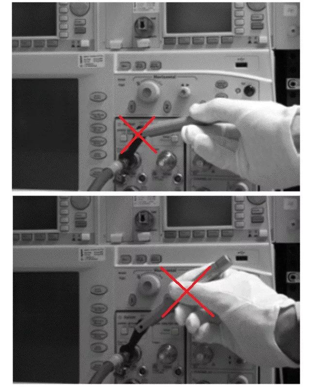

使用力矩扳手
我们在进行转接头和线缆的连接时,请使用力矩扳手。使用力矩扳手既可以保证充分连接,又可以避免用力过大,造成器件的物理损坏。而使用中特别需要注意的是下图所示两种错误示范,使用力矩扳手转动的角度不能过大,而手握的位置也不能太靠前。这两种错误都会造成用力不正确。
而不同规格的连接器,需要使用不同的力矩扳手。对比下表,比如N型的连接器,请使用12磅的力矩扳手。而我们同时需要注意到,SMA的连接器和3.5mm的连接器的物理尺寸是一样的,但是力矩扳手的磅数是不一样的。在使用这两种连接器时,需要注意使用相对应的力矩扳手。
