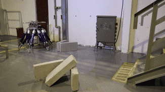

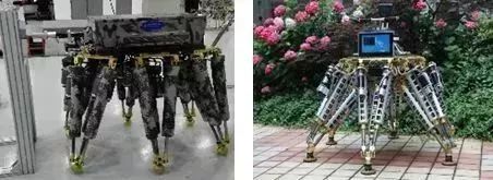

快速探测六足机器人
主要用于野外环境探测与作业。工作空间大、速度快、重量轻。配有姿态、视觉、3D激光、力觉等多种传感器及融合算法,能够自主识别环境、规划运动,具有很强的环境适应能力。
【技术指标】
•     身高范围:0.3-0.6 m
•     负重能力:30kg
•     越障高度:0.25m
•     通讯方式:无线通讯
•     连续行走时间:3 h
•     行走速度:0.5 m/s

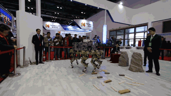

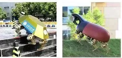

消防救援六足步行机器人
主要用于火场侦查、危化品探测、灭火、搬运、救援等多种作业,有效减少灾害事故的财产损失和人员伤亡。通过将驱动器以及所有的控制线路集中在身体上方的密封箱体中,进行有效的集中防护,机器人可以安全地在湿热、辐射等复杂环境下执行作业任务,并能顺利通过水潭和火焰。
【技术指标】
•     身高范围:0.5-0.7m
•     负重能力:150kg
•     越障高度:0.4 m
•     通讯方式:无线通讯
•     连续行走时间:8h

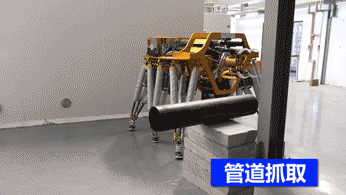

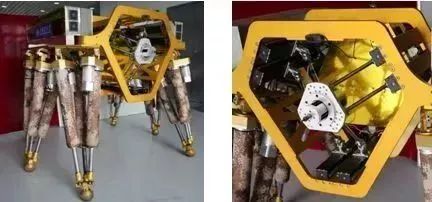

移动作业六足步行机器人
结构对称,具有全向运动能力,无转弯半径。稳定性好、承载能力强,适合作为各种作业平台,包括搬运、设备装配调姿、加工等。在复杂地形下具有较好的环境适应能力。
【技术指标】
•       身高范围:0.5-0.7m
•       负重能力:50kg
•       越障高度:0.2m
•       通讯方式:无线通讯
•       连续行走时间:6 h
•       行走速度:0.35 m/s
教育六足步行机器人
步行机器人趣味性强,涉及数学、物理、电子、信息处理等多个学科知识,非常适合中学及以上机器人教学使用。可自主编程,培养学生计算机应用能力;可进行机器人运动规划,培养学生数学建模能力以及仿生观察的能力;可进行机器人功能开发,培养学生兴趣爱好,开创思想,自主学习的能力。
【技术指标】
•       身高范围: 0.5-0.7m
•       负重能力:20kg
•       越障高度: 0.2 m
•       通讯方式:无线通讯
•       连续行走时间:4 h
2、智能移动制造机器人
智能制造六足步行机器人主要用于大型工件在恶劣工作环境下的单件生产。该机器人主要应用范围包括:火箭箭体制造、舰船制造、飞机喷涂、建筑机器人等。
智能制造六足步行机器人将建立并主导新的市场,开创这些制造领域使用机器人的先河。
【技术指标】
•       身高范围: 0.75-1.20 m
•       负重能力: 250kg
•       通讯方式: 无线通讯
•       连续行走时间:8h

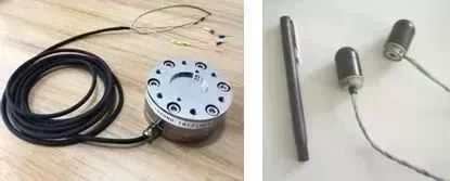

六维力传感器
六维力矩传感器是机器人重要的传感设备之一,能同时检测三维空间的三个力分量和三个力矩分量。在机器人、航空航天及机械加工、汽⻋等行业中有⼴泛的应用。

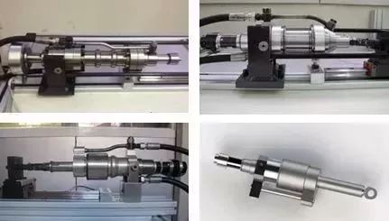

电机- 液压复合驱动器
电机-液压复合驱动器采用电机控制运动位置、液压提供动力,实现力位解耦控制。液压系统抗污染能力强、稳定可靠。液压缸采用间隙密封,泄漏为伺服阀系统的1/10。无蓄能器、过滤器、冷却器等常规液压器件,成本降低。

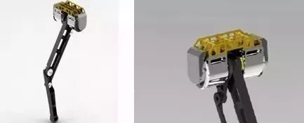

力矩感知与动力集成驱动器
采用带精确力反馈的驱动器集成一体化设计。高频响、结构紧凑、稳定可靠,易于集中防护,适用于复杂环境下的步行机器人驱动。通过位置、速度和力矩三种方式对机器人电机进行控制,实现高精度的柔性传动,目前是传动技术的高端产品。

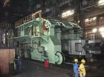

巨型重载锻造操作机器人
新型巨型重载操作机新构型,与“中国一重”合作自主设计与开发200吨/400吨米锻造操作机器人产品,并成功与万吨级水压机协同作业,完成大型锻件的制造。该操作机是体现国家极端制造能力的标志性装备,该项目评为973计划的优秀项目,并入选 国家“十一五”重大科技成果。
【技术指标】
•       承载能力: 2000 MN
•       轨道中心距: 6900 mm
•       行走距离: 17000 mm
•       钳口旋转速度: 30度/秒
•       钳杆上下扬角度: 5 度
