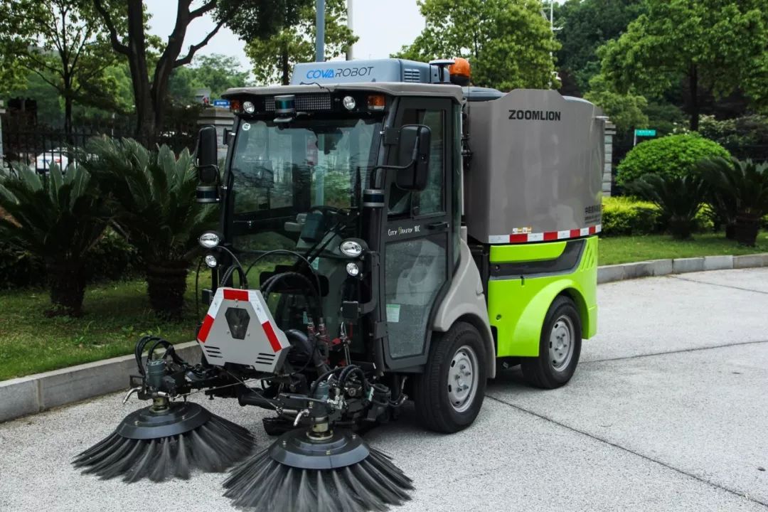

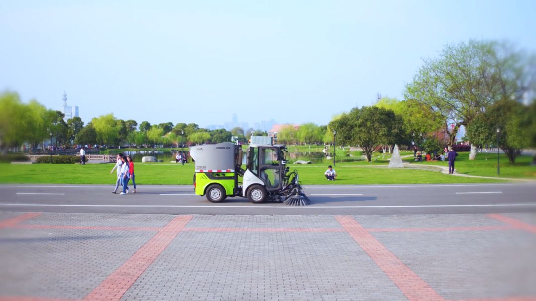

2018 年 4 月 24 日,酷哇机器人联合环卫工程机械行业龙头企业中联环境共同发布了全球首台具备全路况清扫、智能路径规划的无人驾驶扫地车,这款无人驾驶扫地车今年内将率先于长沙、芜湖、合肥、上海等地进行商业化落地。先看一段实拍视频:相比港口、矿区等落地项目,扫地车离我们的生活更加接近,是大家日常比较容易接触到的车辆。说实话,在访问何弢博士之前,我并不知道原来扫地车还有各种类型,而橘子洲公园里的这辆扫地车造型也比平时路面上看到的那些,外观更活泼,更有亲和力。
无人驾驶扫地车长沙实拍

这次酷哇发布的无人驾驶扫地车来自于和中联环境的合作。 酷哇机器人,作为无人驾驶新锐,第一次与环卫龙头展开合作,强强联合。中联环境提供车辆, 酷哇则负责完成无人驾驶和智能作业的一套软硬件一体化的前装工作。

在无人驾驶系统上,酷哇自主研发了感知、规划和定位的一套体系,其中包括无人驾驶的智能识别系统、决策规划系统(Decision & Planning)、特征驱动的全局定位系统以及设立多级防碰撞模块的安全策略。
扫地车的无人驾驶硬件配置融合了激光雷达、毫米波雷达、摄像头、超声波雷达等多种传感器组合,来全时侦测障碍物。另外,还有一整套稳健的底盘运动执行策略来跨越或绕过障碍。
在感知上,由于低速场景要求的传感器探测范围比高速场景要小,配置位置也完全不同。扫地车使用了三个 16 线激光雷达的组合,以摄像头视觉为主做双目识别,激光雷达为辅。
最终实现效果是,扫地车可以全自动自主地完成受限区域的清扫任务,比如说马路牙子识别、沿路边清扫、S 型清扫和避障绕障等。

目前,这辆无人驾驶扫地车已落地长沙的橘子洲公园,而在芜湖的工业园区也在进行试验工作。而到五六月份之后,酷哇还将部署更多的城市固定道路。
