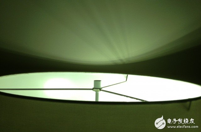

下面两幅图就说明问题了,上面是Nanolight 牌10W,1200流明的 LED灯泡。下面是12美元Cree LED牌灯泡,家得宝超市里有很多这种照明灯泡。
Cree LED 灯
