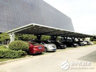

提到绿色工厂,就不得不说北辰正在大力发展的光伏产业。记者采访了解到,北辰电气正在积极打造“绿色工厂”,为开发区的进一步发展注入了绿色、环保、智能的元素,助力开发区形成能源结构优化、企业创新发展的新格局。将屋顶光伏带进工厂,不仅生产更加环保,更可以通过并网将清洁能源输送给千家万户。北辰电气把光伏跟建筑进行完美结合,根据能源数据统计分析出的节能诊断制定整体改造方案,通过汰旧换新、改进工艺、加强维护、错峰用电、监控能耗、以气带电或以电代气等等技术与管理措施从而节约企业的能源使用,项目的节能率一般在10%—40%,最高达50%。“最大化地实现了储能,比如白天吸收光伏,一部分用于白天的用电,这个电量储蓄起来,那晚上就可以使用白天没有用完的电量。”该负责人表示。智能电网搭起开发区“绿色工厂”

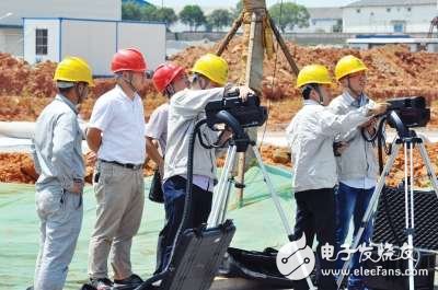

工人们开展异物清除。

光、充、储一体车棚。

架空线路异物挂线是导致线路非计划性停运的原因之一。以往验收时,如果发现高压下有异物,必须由电力工人爬上基铁塔,行走在距地面80多米高的高压电线上手工清除。据悉,目前的清除方式主要包括无人机喷火清除、绝缘斗臂车升空摘取等,但上述技术或者清除仪器距带电线路过近存在安全风险,或者作业耗时长、劳动强度高、劳动风险大。如果架空线路异物挂线,怎样搞定这些挂线异物呢?
2017年,北辰电气与省电科院合作研制了电网异物远程清除器,这款SpaceR-LR120电网异物远程清除器能从地面发射可控激光对高空异物进行远距离切割清除,有效射程达到120米,具有安全、快速、可带电作业的特点,适用于大部分架空线路非金属异物清除。无需停电和人员攀爬杆塔,操作方便、省时省力,且无伤导线。“举个例子,比如存在风筝挂线时,就可以合理安排风筝主体和风筝线的清除顺序,顺利完成了异物清除。”北辰电气负责人表示,它不但能把60米—200米高空中高压电线上的异物通过其发出的激光束瞬间熔化或者气化,而且不会对高压电线造成任何损伤。用电网异物远程清除器清除高空中高压电线上面悬挂的风筝、广告布、农用塑料薄膜等异物,创造了一项“世界第一”,在世界范围内首次使用具有完全自主知识产权的电网异物激光清除器成功处置特高压线路异物挂线隐患。
