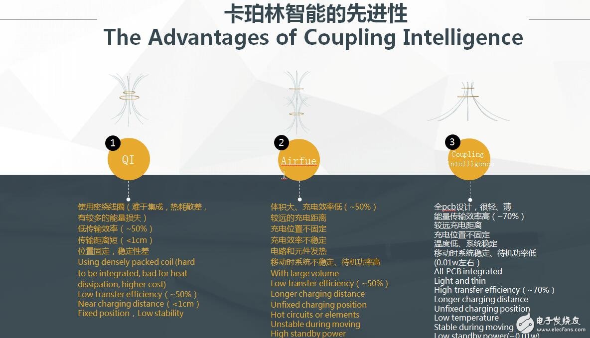

李云辉教授对无线充电的技术发展路线描述非常精准。他分析说:“目前Qi标准无线充电的缺陷,包括充电距离大约5mm、充电角度不能偏移,充电转换效率需要 提高。第二代磁共振技术,在标准上面有所提高,主要原理,把第一个线圈变成共振性,第二个线圈变成共振性,当两个模式有交换的时候,通过共振来提高能量的接收效率。但依然解决不了磁场控制的问题。卡柏林智能无线充电采用的磁近场控制技术,技术原理是在磁共振耦合技术的基础上,特别加入磁场分布智能调控技术来实现的磁场的精确控制。Qi标准充电有效具体在5mm,卡柏林充电有效距离做到100mm,后者支持在一定范围的移动终端的自由无线充电。
磁场技术的挑战就是如何将大范围的磁力线收拢起来,发送到一个很小的接收端,如何去追踪目标端的位置,把能量有效地输送进去。卡珀林智能无线充电方案的优势在于可以有效地将磁力线收拢到一个发射器上,同时通过人工智能的技术,能够有效地识别负载的位置,有效地改变磁场的分布,最终将能量传输到目标端。
