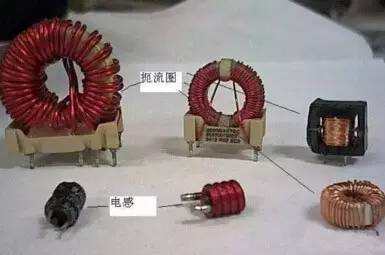

5、常用电感线圈单层线圈:
单层线圈是用绝缘导线一圈挨一圈地绕在纸筒或胶木骨架上。如晶体管收音机中波天线线圈。
蜂房式线圈:如果所绕制的线圈,其平面不与旋转面平行,而是相交成一定的角度,这种线圈称为蜂房式线圈。而其旋转一周,导线来回弯折的次数,常称为折点数。蜂房式绕法的优点是体积小,分布电容小,而且电感量大。蜂房式线圈都是利用蜂房绕线机来绕制,折点越多,分布电容越小
铁氧体磁芯和铁粉芯线圈:线圈的电感量大小与有无磁芯有关。在空芯线圈中插入铁氧体磁芯,可增加电感量和提高线圈的品质因素。
铜芯线圈:铜芯线圈在超短波范围应用较多,利用旋动铜芯在线圈中的位置来改变电感量,这种调整比较方便、耐用。
色码电感线圈:是一种高频电感线圈,它是在磁芯上绕上一些漆包线后再用环氧树脂或塑料封装而成。它的工作频率为10KHz至200MHz,电感量一般在0.1uH到3300uH之间。色码电感器是具有固定电感量的电感器,其电感量标志方法同电阻一样以色环来标记。其单位为uH。阻流圈(扼流圈):限制交流电通过的线圈称阻流圈,分高频阻流圈和低频阻流圈。
偏转线圈:偏转线圈是电视机扫描电路输出级的负载,偏转线圈要求:偏转灵敏度高、磁场均匀、Q值高、体积小、价格低。
