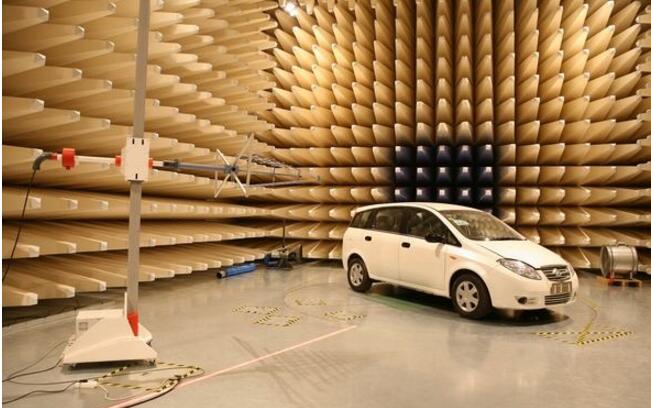

  电磁兼容测量的基本方法
  1、电磁辐射发射测量系统
  电磁场辐射测量是测量电气、电子设备的电磁辐射强度
  2、电磁辐射敏感度测试系统:其测量方法主要由以下几种
  1)用发射天线产生骚扰电磁场,
  2)用TEM小室或GTEM小室产生骚扰电磁场,
  3)用混响室产生骚扰电磁场,
  4)用亥姆霍兹线圈产生磁场
  3、传导发射测量系统:有以下几种测量方法
  1)通过线路阻抗稳定网络LISN,
  2)用电流探头测量电源线上的干扰电源,
  3)通过功率吸收钳来测量电源线上的干扰功率
  4、传导敏感度测试系统:往入干扰信号有以下几种方法
  1)通过变压器向被测线路往入干扰信号,
  2)通过耦合/去耦网络向被测线路往入干扰信号,
  3)通过注入探头向被测线往入干扰信号.
