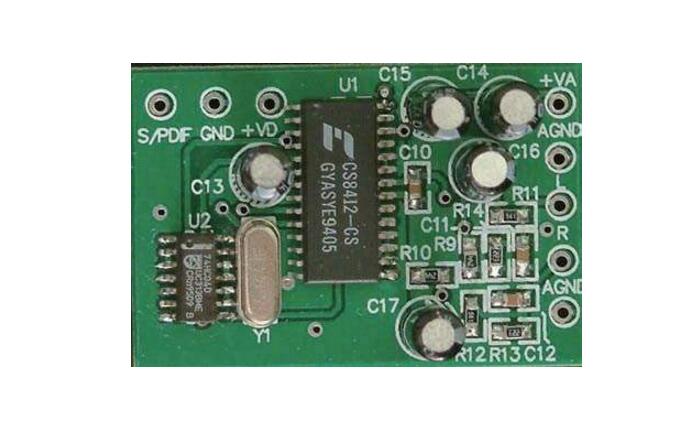

  电路板焊接注意事项
  1、拿到PCB裸板后首先应进行外观检查,看是否存在短路、断路等问题,然后熟悉开发板原理图,将原理图与PCB丝印层进行对照,避免原理图与PCB不符。
  2、PCB焊接所需物料准备齐全后,应将元器件分类,可按照尺寸大小将所有元器件分为几类,便于后续焊接。需要打印一份齐全的物料明细表。在焊接过程中,没焊接完一项,则用笔将相应选项划掉,这样便于后续焊接操作。
  焊接之前应采取戴静电环等防静电措施,避免静电对元器件造成伤害。焊接所需设备准备齐全后,应保证烙铁头的干净整洁。初次焊接推荐选用平角的焊烙铁,在进行诸如0603式封装元器件焊接时烙铁能更好的接触焊盘,便于焊接。当然,对于高手来说,这个并不是问题。
  3、挑选元器件进行焊接时,应按照元器件由低到高、由小到大的顺序进行焊接。以免焊接好的较大元器件给较小元器件的焊接带来不便。优先焊接集成电路芯片。
  4、进行集成电路芯片的焊接之前需保证芯片放置方向的正确无误。对于芯片丝印层,一般长方形焊盘表示开始的引脚。焊接时应先固定芯片一个引脚,对元器件的位置进行微调后固定芯片对角引脚,使元器件被准确连接位置上后进行焊接。
  6、贴片陶瓷电容、稳压电路中稳压二极管无正负极之分,发光二极管、钽电容与电解电容则需区分正负极。对于电容及二极管元器件,一般有显著标识的一端应为负。在贴片式LED的封装中,沿着灯的方向为正-负方向。对于丝印标识为二极管电路图封装元器件中,有竖线一端应放置二极管负极端。
  7、对晶振而言,无源晶振一般只有两个引脚,且无正负之分。有源晶振一般有四个引脚,需注意每个引脚定义,避免焊接错误。
  8、对于插件式元器件的焊接,如电源模块相关元器件,可将器件引脚修改后再进行焊接。将元器件放置固定完毕后,一般在背面通过烙铁将焊锡融化后由焊盘融入正面。焊锡不必放太多,但首先应使元器件稳固。
  9、焊接过程中应及时记录发现的PCB设计问题,比如安装干涉、焊盘大小设计不正确、元器件封装错误等等,以备后续改进。
  10、焊接完毕后应使用放大镜查看焊点,检查是否有虚焊及短路等情况。
  11、电路板焊接工作完成后,应使用酒精等清洗剂对电路板表面进行清洗,防止电路板表面附着的铁屑使电路短路,同时也可使电路板更为清洁美观。

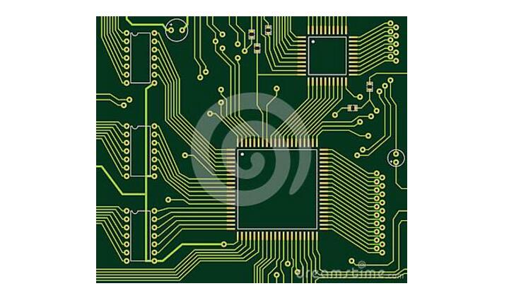

  双面电路板特性
  单面电路板和双面电路板中的区别就是铜的层数不同。双面电路板是电路板两面都有铜,可以通过过孔导通起到连接作用。而单面只有一层铜,只能做简单的线路,所做的孔也只能用来插件不能导通。双面电路板的技术要求是布线密度变大,孔径更小,金属化孔孔径也越来越小。层与层间互连所依赖的金属化孔,质量直接关系印制板可靠性。随着孔径的缩小,原对较大孔径没影响的杂物,如磨刷碎屑、火山灰,一旦残留在小孔里面,将使化学沉铜、电镀铜失去作用,出现孔无铜,成为孔金属化的致命杀手。
  双面电路板的焊接方法
  双面电路板为了保证双面电路有可靠的导电效果,应首先用导线之类焊接好双面板上的连接孔(即金属化工艺透孔部分),并剪去连接线尖突出部分,以免剌伤操作者的手,这是板的连线准备工作。
