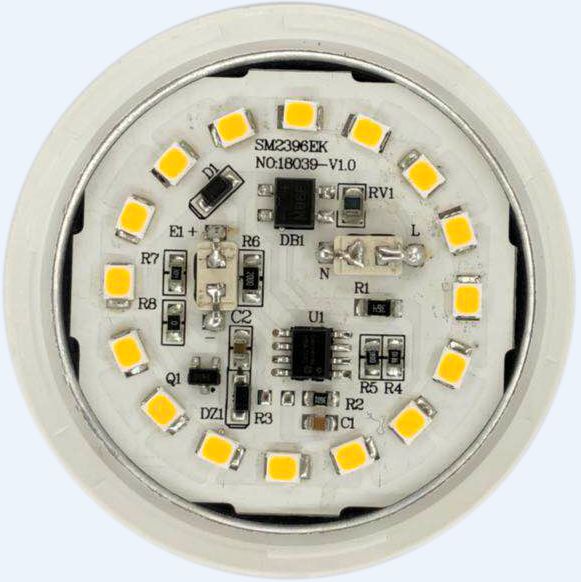

SM2396EK在球泡灯上的应用
照明技术
另外,线性方案外围电路简单,客户使用更便捷,成本更低,特别适应于小体积,窄空间的产品。不得不提的是,SM2396EK主要应用于120Vac@60Hz的调光器,而且调光全程闪烁百分比<10%,其调光行程同比市场同类更宽。
