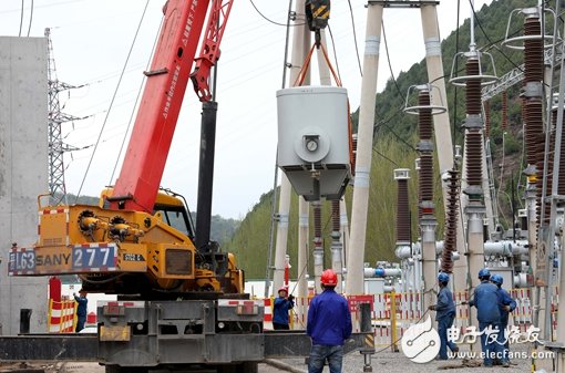

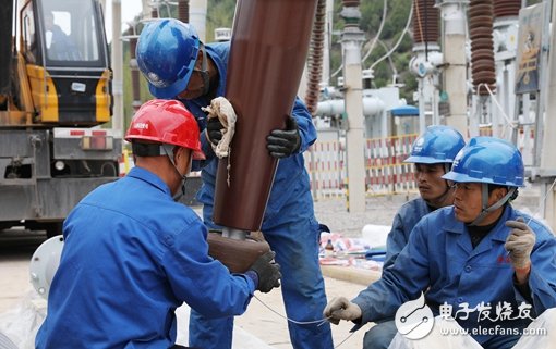

伴随着马达的轰鸣声,大吨位吊车舒展着机械臂将高压侧C相套管吊装到位,山西临汾供电公司运维的220千伏壶口站新更换的2号主变本体就位工作按计划节点完成。

目前2号主变本体及散热器套管等主要附件已安装到位,主变抽真空注油及各项调试试验工作正在有序展开。下一步,现场管理人员将严格到岗到位,加强日常管理,持续抓好施工过程中“一方案、一措施、一张票”的有效落实,坚持执行每日工作汇报制度,督促各相关单位尽职尽责,严格按照国网公司“五通一措”要求,把控好工程安全和施工质量,确保2号主变在4月底前顺利投运。
