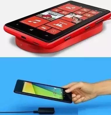

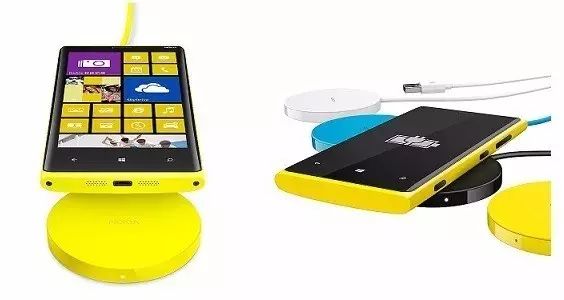

如下图的Nokia手机的无线充电情况,手机放在无线充电器上就可开始充电,无需通过USB接口连接充电。
只要有无线充电器和带无线充电的手机就可以充电。无线充电器通过Micro USB连接到普通的充电器或者笔记本等就可以正常工作,把带无线充电的手机放在上面就可以开始充电。如下图所示,通过USB连接好无线充电器就可以充电。

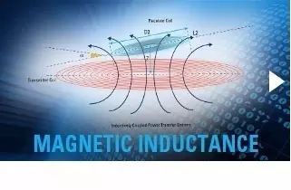

3、是什么原理,什么技术?
一般意义上的手机无线充电原理,就是电能转换为磁场,磁场通过空气传输,磁场再转换为电能的过程。无线充电的原理通俗意义上的理解与变压器有些类似,变压器磁场耦合的回路是磁导体,无线充电磁场耦合的回路是空气而已,磁介质不同而已。
无线充电
业内无线充电一般有四大技术:磁感应技术、磁共振技术、微波技术和电场耦合技术。接触到主要的是两大技术,磁感应技术和磁共振技术,现在量产的产品基本都是磁感应技术的产品。
其中主流的技术是磁感应技术和磁共振技术。一起回顾一下基本的物理知识,电场和磁场的情况。
磁感应无线充电技术
就是当给发射线圈通过交变的电信号,交变的电场通过发射线圈将产生变化的磁场,变化的磁场对它周围的线圈的磁耦合作用,由法拉第电磁感应定律得,变化的磁场将产生电场。
因此发射端线圈产生的磁场将穿过接收端线圈,接收线圈将产生电场,如果在接收线圈端接上负载的话将会产生电流。

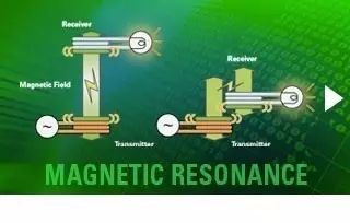

磁共振无线充电技术
是磁感应技术的一种特殊情况,它就类似于我们声音的共振,当系统的震荡频率与系统的固有频率相同时就会发生共振,发生共振时,系统的能量强度达到最大点。
磁共振无线充电技术就是当接收线圈的谐振频率与发射线圈的谐振频率一致时就发生了磁共振,能量也就从发射端传输到了接收端。
