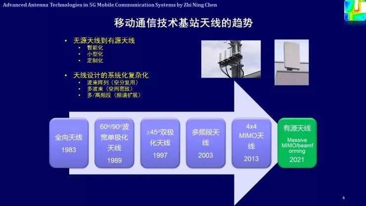

移动通信基站天线的演进及趋势
基站天线是伴随着网络通信发展起来的,工程人员根据网络需求来设计不同的天线。因此,在过去几代移动通信技术中,天线技术也一直在演进。
第一代移动通信几乎用的都是全向天线,当时的用户数量很少,传输的速率也较低,这时候还属于模拟系统。
到了第二代移动通信技术,我们才进入了蜂窝时代。这一阶段的天线逐渐演变成了定向天线,一般波瓣宽度包含60°和90°以及120°。以120°为例,它有三个扇区。
八十年代的天线还主要以单极化天线为主,而且已经开始引入了阵列概念。虽然全向天线也有阵列,但只是垂直方向的阵列,单极化天线就出现了平面和方向性的天线。从形式来看,现在的天线和第二代的天线非常相似。
1997年,双极化天线(±45°交叉双极化天线)开始走上历史舞台。这时候的天线性能相比上一代有了很大的提升,不管是3G还是4G,主要潮流都是双极化天线。
到了2.5G和3G时代,出现了很多多频段的天线。因为这时候的系统很复杂,例如GSM、CDMA等等需要共存,所以多频段天线是一个必然趋势。为了降低成本以及空间,多频段在这一阶段成为了主流。
到了2013年,我们首次引入了MIMO(多入多出技术,Multiple-Input Multiple-Output)天线系统。最初是4×4 MIMO天线。
MIMO技术提升了通信容量,这时候的天线系统就进入了一个新的时代,也就是从最初的单个天线发展到了阵列天线和多天线。
但是,现在我们需要把目光投向远方,5G的部署工作已经启动了,天线技术在5G会扮演一个什么样的角色,5G对天线设计会产生什么影响?这是我们需要探索的问题。
过去天线的设计通常很被动:系统设计完成后再提指标来定制天线。不过5G现在的概念仍然不明确,做天线设计的研发人员需要提前做好准备,为5G通信系统提供解决方案,甚至通过新的天线方案或者技术来影响5G的标准定制以及发展。
从过去几年和移动通信公司的合作交流经验来看,未来基站天线有两大趋势。
第一是从无源天线到有源天线系统。
这就意味着天线可能会实现智能化、小型化(共设计)、定制化。
因为未来的网络会变得越来越细,我们需要根据周围的场景来进行定制化的设计,例如在城市区域内布站会更加精细,而不是简单的覆盖。5G通信将会应用高频段,障碍物会对通信产生很大的影响,定制化的天线可以提供更好的网络质量。
第二个趋势是天线设计的系统化和复杂化。
例如波束阵列(实现空分复用)、多波束以及多/高频段。这些都对天线提出了很高的要求,它会涉及到整个系统以及互相兼容的问题,在这种情况下天线技术已经超越了元器件的概念,逐渐进入了系统的设计。
天线技术的演进过程:最早从单个阵列的天线,到多阵列再到多单元,从无源到有源的系统,从简单的MIMO到大规模MIMO系统,从简单固定的波束到多波束。

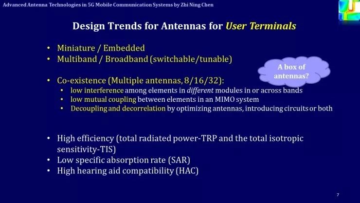

对于移动终端而言,对天线的要求也是小型化、多频段、宽频段、可调谐。虽然这些特性现在也有,但5G的要求会更加苛刻。
除此之外,5G移动通信的天线还面临了一个新的问题——共存。
实现Massive MIMO,收发都需要多天线,也就是同频多天线(8天线、16天线...)。这样的多天线系统给终端带来最大的挑战就是共存问题。
怎样降低相互之间的影响以耦合,如何增加信道的隔离度....这对5G终端天线提出了新的要求。
具体来说会涉及以下三点:
降低相互的影响,特别是不同功能模块,不同频段之间的互相干扰,之前学术界认为不会存在这种情况,但在工业界确实存在这个问题;
去耦,在MIMO系统里面,天线的互耦不仅仅会降低信道的隔离度,还会降低整个系统的辐射效率。另外,我们不能指望完全依赖于高频段毫米波来解决性能上的增长,例如25GHz、28GHz...60GHz都存在系统上的问题;
去相关性,这一点可以从天线和电路设计配合来解决,不过通过电路来解决方案带宽非常受限,很难满足所有频段的带宽。

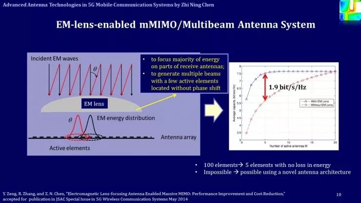

以电磁透镜为例,这一设计引进了一个概念:在多单元的天线阵列前面放了一个电磁透镜(这里指应用于微波或毫米波低端频段的透镜,与传统光学透镜不同),当光从某一个角度入射后,就会在某一个焦平面上产生斑点,这个斑点上就集中了大量的能力,这就意味着在很小的区域内把整个能力的主要部分接收下来。
当入射方向变化,斑点在焦平面上的位置也会发生变化。如上图,当角度正投射的时候,产生了黑颜色的能量分布,如果是按照某个角度θ入射(红颜色),主要能量就偏离了黑颜色区域。
用这个概念可以区分能量是从哪里来的,入射的方向和能量在阵列上或者焦平面上的位置是一一对应的。反之,在不同的位置激励天线,天线就会辐射不同的方向,这也是一一对应的。
如果用多个单元在焦平面上辐射,就可以产生多个载波束的辐射,也就是所谓的波束成形;如果在这些波束之间进行切换,就出现波束扫描的现象;如果这些天线同时用,就可以实现Massive MIMO。这个阵列可以很大,但在每个波束上只要用很少的阵列就可以实现高增益的辐射。
普通的阵列如果有同样大小的口径,每次收到的能量是要所有的单元必须在这个区域内接收能量,如果在很大区域只放一个单元收到的能量只是非常小的一部分;和普通阵列不同的是,同样的口径在没有任何损耗的情况下,只用很少的单元就可以接收到所有的能量,不同的角度进来,这些能量可以被不同的地方同时接收。
这大大简化了整个系统,如果每次工作只有一个方向的时候,只要一个局部的天线工作就可以,这就减少了同时工作天线的个数。而子阵的概念不同,它是让局部多天线构成子阵,这时候通道数是随着子阵单元数的增加而减少的。例如10×10的阵列,如果用5×5变成子阵的话,那么就变成了只有四个独立的通道,整个信道数也就减少了。
上图右侧显示的是在基带上算出来透镜对系统的影响,水平方向是天线个数,假设水平方向上一个线阵有20个单元,用透镜的情况下,只用5个单元去接受被聚焦后的能量比不用透镜全部20个单元都用上的效果要更好,前者的通信质量更高以及成本、功耗更低。即便是最糟糕的情况,波从所有方向入射,这20个单元都用上和后者的效果也是一样的。所以用透镜可以改善天线的性能——用少量天线个数,达到以往大型阵列的效果。
从这张PPT可以看出,用电磁透镜可以降低成本、降低复杂度、增加辐射效率,还可以增加天线阵列的滤波特性(屏蔽干扰信号)等等。

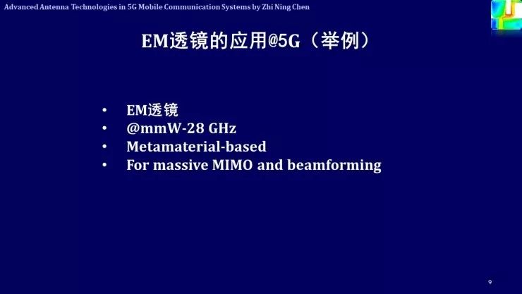

这张PPT展示的是用在28GHz毫米波频段上的天线,并且用了7个单元天线作为馈源。
如左侧所示,前面的透镜是用超材料制成的屏幕透镜,用两层PCB刻成不同的形状进行相位的调整,以实现特定方向的聚焦。右侧可以看出7个辐射单元性能,波瓣宽度是6.8°,旁瓣是18dB以下,增益是24-25dB。
这一实验验证了电磁透镜在基站上的应用,同时也验证了超材料技术在天线小型化的作用。
