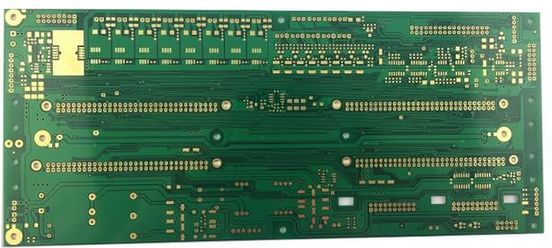

安防通孔PCB线路板打样制作 过孔处理定义
1:塞孔
标准:须将过线孔塞孔处理;不允许透白光(允许透绿光),孔环按客户文件处理,若孔环为覆盖则允许部分过孔孔口发黄,但不接收孔环露铜。
工程文件要求:出塞孔菲林
2:安防通孔PCB线路板打样制作 覆盖塞孔
标准:须将过线孔覆盖,并做塞孔处理;不允许透白光(允许透绿光),不允许孔口发黄。
工程文件要求:出塞孔菲林
通孔PCB线路板打样制作
3:安防通孔PCB线路板打样制作 覆盖
标准:须将过线孔覆盖,正常丝印阻焊,不做特别塞孔处理;允许部分孔被
塞,部分孔不塞,必须接受孔口发黄,但不接收孔环露铜。
工程文件要求:正常阻焊菲林
4:安防通孔PCB线路板打样制作 覆盖不塞
工程文件要求:正常阻焊菲林
5:覆盖焊盘不覆盖孔
标准:须将过线孔覆盖,正常整板丝印,不做特别塞孔处理;允许部分孔被塞,部分孔不塞,孔环露铜按客户文件开窗后±2mil。
工程文件要求:正常阻焊菲林
6:不覆盖
标准:所有过线孔做开窗处理;允许部分过孔孔内入油和塞孔,但不允许孔
环上有油墨。
工程文件要求:正常阻焊菲林
7:部分覆盖
标准:须将指点定区域过线孔覆盖,正常丝印阻焊,不做特别塞孔处理;允
许该区域内过孔部分孔被塞,部分孔不塞,必须接受孔口发黄,但不
接收孔环露铜。
工程文件要求:正常阻焊菲林
8:部分塞孔
标准:须将指点定区域过线孔做塞孔处理;该区域内过孔塞孔不允许透白光(允许透绿光),但须接受部分孔孔口发黄,但不接收孔环露铜。
工程文件要求:出塞孔菲林
其它说明:
①:所有须塞孔的板,工程必须出塞孔菲林
②:若有客户过线孔不允许塞孔,则订单须在用户单中特别说明,工程须出挡点菲林;并且此项只能针对0.4mm以上孔,小于0.4mm的孔有此要求则必须下次评非常规流程。
