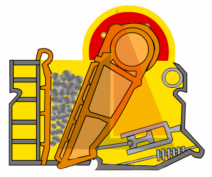

1、鄂式破碎
鄂式破碎机破碎方式为曲动挤压型,电动机驱动皮带和皮带轮,通过偏心轴使动上下运动。
颚式破碎机
优点:破碎比大,产品粒度均匀;结构简单,工作可靠;物料口调整范围大。
缺点:存在空转行程,因而增加了非生产性功率消耗;破碎黏湿物料时会使生产能力下降,甚至发生堵塞现象。

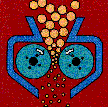

2、辊式破碎
辊式破碎机通过电动机带动辊轮,按照相对方向运动旋转。
三元材料
双辊式破碎机工作原理及结构示意图:
▲双辊式破碎
优点:结构简单,紧凑轻便,造价低廉,能粉碎黏湿物料。
缺点:生产能力低;不能破碎大块物料,也不宜破碎坚硬物料,通常用于中硬或松软物料的中、细碎。

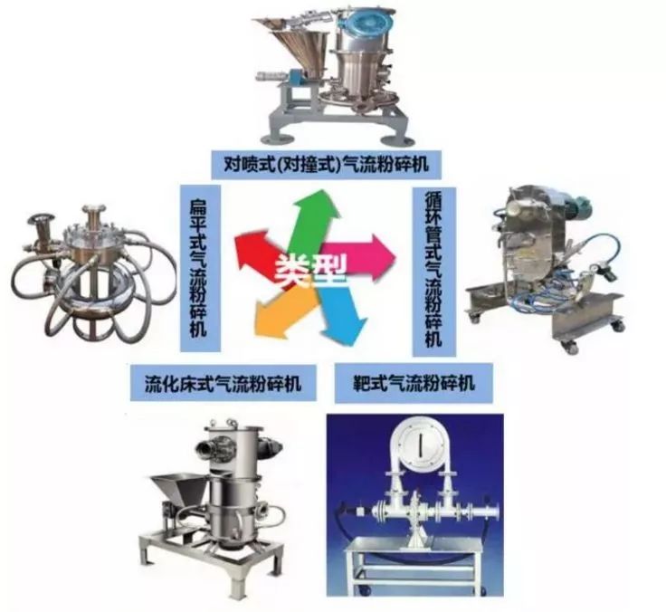

3、气流粉碎机
气流粉碎机以高速气流为动力和载体,通过粉碎室内的喷嘴把压缩空气形成的气流束变成速度能量。
影响气流粉碎效果的因素包括原料初始粒度、喷嘴直径、分级轮转速、工作压力、进料速度等。
气流粉碎机主要由:水平圆盘式气流粉碎机、O型循环管式气流粉碎机、对喷式气流粉碎机、靶式气流粉碎机、流化床式气流粉碎机。
