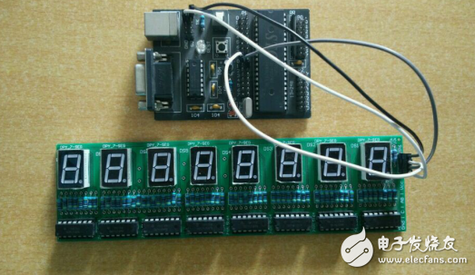

74LS164扩展的8位LED串行显示接口电路(二)
74LS164是串行输入并行输出的移位寄存器,每接一片74LS164可扩展一个8位并行输出口,可以作为LED显示器的8根段选线。实物如图3-1所示。系统总电路原理图如图3-2,为89C52单片机最小系统与8位数码管的连接图,分别用8个74LS164和8个LED数码管。部分硬件电路原理图如图3-3所示。
图3-1 电路连接实物图
74LS164
图3-2 总电路原理图
74LS164
图3-3 部分硬件电路原理图

89C52单片机外接8片74LS164作为8位LED数码管显示器的静态显示接口,把89C52的RXD作为数据输出线,TXD作为移位时钟脉冲。

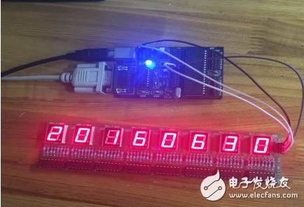

实验结果如图,30H-37H单元的八位数据为20160630。
