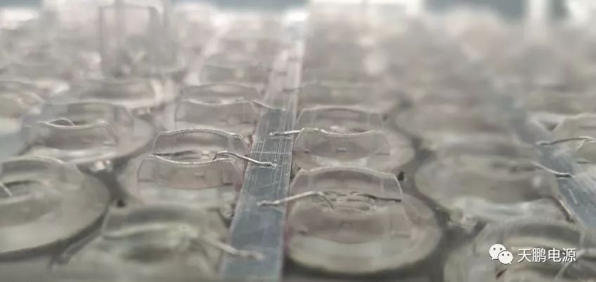

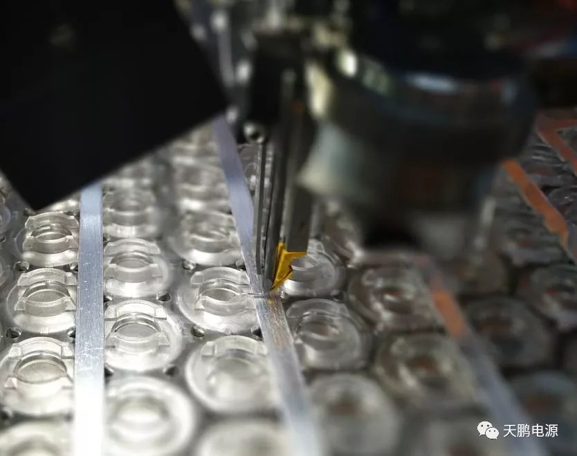

铝丝超声焊是使用铝作为金属丝的一种wire bonding技术。自从1970年Wire bonding广泛运用于微电子领域后,目前一些高端的电动汽车生产商已将Wirebonding运用于电池连接,先驱者就是特斯拉。相对于传统的电阻焊接工艺流程上有较大的变化,各类工艺控制要求更为严格。

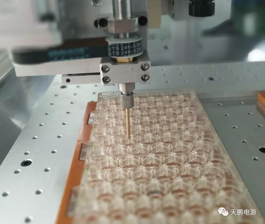

近期随着EV和EBIKE PACK产品的导入,PACK事业部的技术团队对电芯连接技术进行了进一步的研究,历经几个月的筹备和反复的试验验证,终于成功导入铝丝超声焊接技术,并已实现产品的批量生产,推向市场。

❶其他传统的焊接方式需要先加热才能将金属融化,对于电池负极钢壳可能会有损伤,而超声波摩擦焊接时的焊接区温度不会上升,有效的避免了负极钢壳的受损。
❷电阻焊接时,会有生金属熔化时的火花产生,会出现污染物,有可能对电池的可靠性带来不确定因素,而铝丝焊接整道过程较为干净清洁,也不需要任何焊接后的卫生清理工作。
❸铝丝焊接采用的铝丝为国际标准规格,而传统电阻焊机用的是镍、钢、铜等连接片,根据不同结构产品需要重新开模,在时间成本和经济成本上都有明显优势。
❹焊接时如发生焊接不良容易检测出,不良位置的补点比较容易,且不会产生焊接损伤。
❺铝丝焊技术可以允许范围内的电流通过,当发生短路或产生过流时就会进行熔断。如果没有保险丝的保护,一个单体电芯可能因为在发生故障或损坏后产生内部短路,致使与它并联的其他电芯都不能使用,并将短路可能造成的风险降到最低。这也是铝丝焊技术最主要的优点。
