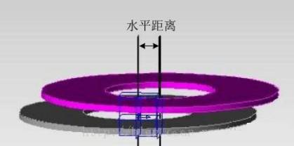

4、互感影响:垂直距离和水平位置影响
