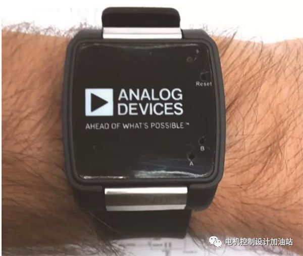

我们开发了一个评估系统,用于测试和证明以上提出的解决方案。该平台由 EDA 测量需要的主传感器以及其它必要特性构成。移动和温度可能会影响皮肤阻抗测量结果。因此,同时我们也测量了含有移动和温度的信号。
系统还包括一个电池充电器,用于对平台中使用的LIPO电池充电。该设备需要采用高容量电池,因为我们希望能实现24小时信号采集。阻抗、温度和加速度测量值被保存到存储于微型SD卡上的文件中,也可以通过低功耗的蓝牙®把数据发送到平板电脑或个人电脑上。图4所示为评估平台。
图4. EDA 评估平台。ADI watch GEN II。
