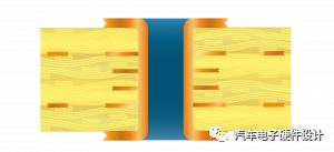

PCB设计之填充过孔介绍
只有使用Via Filling才能保证完全关闭通孔。

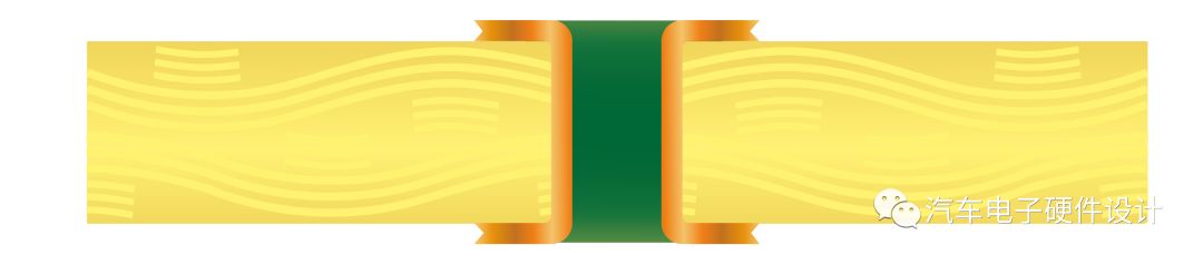

我们可以生产2种类型的通道填充:
通孔填充树脂
通孔填充阻焊剂。

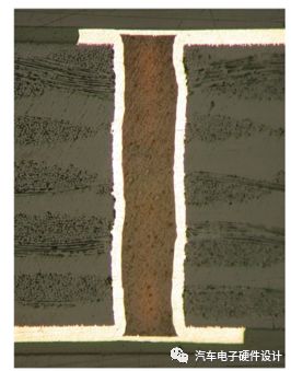

通孔填充树脂
使用专用机器ITC THP 30填充特殊孔堵塞树脂TAIYO THP-100 DX1热固化永久孔填充材料。树脂通孔填充所需的额外生产步骤是在 2层PCB生产过程之前执行的。在制作多层的情况下,这是在压制之后。
额外流程概述:
只钻出需要堵塞的过孔
清洁:等离子和刷牙
黑洞
应用干抗蚀剂
只有通孔成像
通孔电镀(PTH)
剥干抗蚀剂
如果需要刷牙
烘烤:150°C 1小时
通过树脂堵塞
烘烤:150°C 1.5小时
刷牙
在这些步骤之后,正常的PCB生产过程开始或继续:钻孔其他PTH孔,以及正常的外层生产过程。

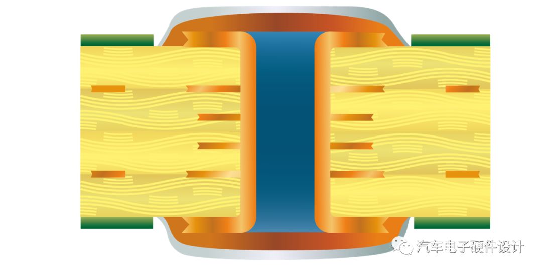

通过保护类型分类使用IPC-4761,这种带树脂的Via填充型工艺始终导致“ VII型 - 填充和封盖 ”通孔。
注意: 这种通孔填充树脂类型适用于Via-in-Pad应用。

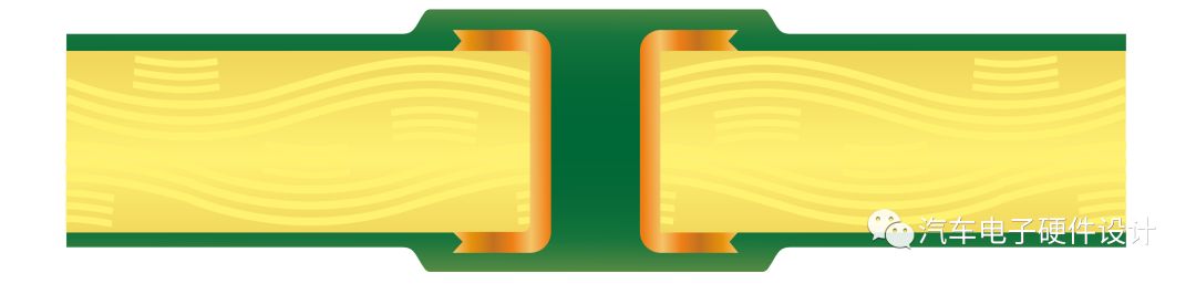

通孔填充阻焊剂
使用阻焊油墨填充待填充的通孔作为填孔物质。这种Via Filling技术使用钻孔的ALU板将通孔中的普通阻焊油墨推至填充物。这是一个丝网印刷过程。这是正常阻焊工艺之前的一个步骤。
重要:
填充总是从板的顶部完成
填充有阻焊层的通孔总是会得到一个反向焊接掩膜垫,通过工具尺寸+ 0.10mm添加尺寸。换句话说,这种Via Filling类型将始终在顶部和底部覆盖阻焊层。
使用 通过保护类型分类的IPC-4761,这种通过填充类型和焊料掩模工艺始终导致“ VIb型 - 填充和覆盖 ”通孔。
注: 此通过与阻焊型填充物是不适合于通过在焊盘上的应用。

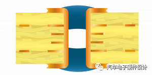

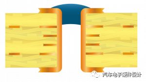

避免通道填充和通道堵塞之间的混淆
的IPC-4761  通过保护类型分类,清楚地定义之间的差异
灌装
和堵塞
