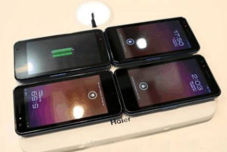

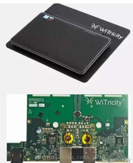

无线充电已从梦想成为现实,从概念变成商用产品。无线充电产品实例:
图: 手机笔记本无线充电器

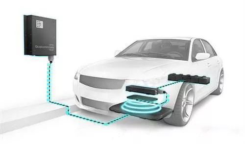

图:新能源汽车无线充电

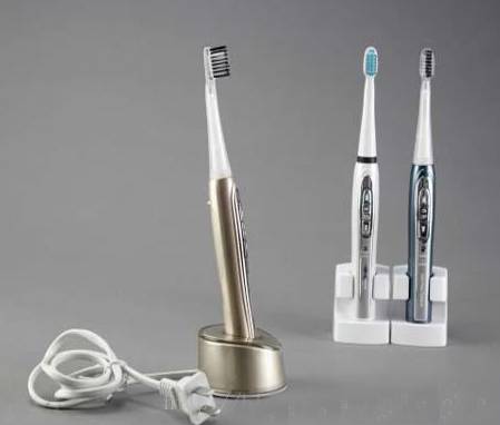

图: 电动牙刷无线充电

磁场共振充电由能量发送装置,和能量接收装置组成,当两个装置调整到相同频率,或者说在一个特定的频率上共振,它们就可以交换彼此的能量,是目前正在研究的一种技术,由麻省理工学院(MIT)物理教授Marin Soljacic带领的研究团队利用该技术点亮了两米外的一盏60瓦灯泡。该实验中使用的线圈直径达到50cm,还无法实现商用化,如果要缩小线圈尺寸,接收功率自然也会下降。
相比电磁感应方式,利用共振可延长传输距离。磁共振方式不同于电磁感应方式,无需使线圈间的位置完全吻合。应用:意法半导体与WiTricity合作开发谐振无线电能传输芯片意法半导体(简称ST)与超长距离无线电能传输技术先驱WiTricity公司,宣布合作开发电磁谐振式无线电能传输半导体解决方案。此方案支持消费电子和物联网设备快速无线充电,并支持多个设备同时充电。这个电磁谐振无线电能传输芯片被称为“无线充电2.0”,与现有无线充电技术不同的是,这款芯片能够给金属外壳的智能手机、平板电脑和智能手表高效充电。

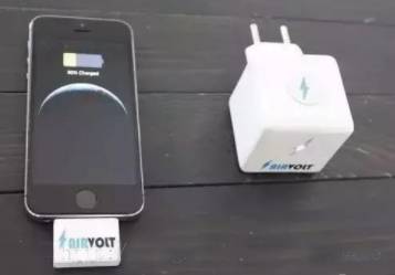

应用:AirVolt无线充电器AirVolt是一款利用无线电波给移动设备进行充电的无线充电器。和同类型产品一样,它的效率要比有线充电低一些。AirVolt充电头通电后可以将电能转化为电磁波,接收器获取后会将电磁波又转化为电能为手机充电。当电量充满到80%时就会自动停止充电, 低于20%时又会自动充电, 既保证了手机最佳电量又不会导致过度充电, 增加了电池使用寿命。
AirVolt由 TechNovator公司开发, 需要充电时只要将接收器插进手机, 再将充电头插上插座就能进行远程无线充电。最佳充电距离是9米之内,而最远距离可达12米,躲到屋里任何一个角落都能充电!接收器和充电头体积都足够小,充电速度就比普通充电器慢一些。有Lightning 或 Micro usb两种接口选择, 满足不同需要。2.4电场耦合式电场耦合式充电原理:利用通过沿垂直方向耦合两组非对称偶极子而产生的感应电场来传输电力。一般充电模块是由2个非对称偶极子按垂直方向排列而成的,这组偶极子各由供电部分和接收部分的活性炭电极和接地电极组成。无线供电模块就是通过这2个非对称偶极子的电场耦合而产生的感应电场来供电的。电场耦合方式的特点大致有三:①充电时可实现位置自由,②电极薄,③电极部的温度不会上升。因此不仅能够提供便利性,而且还可降低系统成本。目前已试制完成为平板终端及电子书等便携终端进行无线供电的供电台。3.现有解决方案分析:国外研发无线充电技术(包括芯片/方案/发射接收器件)的企业主要包括了IDT、TI、Freescale、高通、博通、NXP、Fulton、Energous、Delphi、松下、东芝、富士通等。国内则有中惠创智、新页、中兴、劲芯微、美嗒嗒、微鹅、斯普奥汀、华润矽科、新捷、伏达、以及***凌阳等。在无线充电发射器上放置不同的接收器,接收器可为不同的装置从小电力的耳机到大功率的笔记型计算机,因此一个成熟的解决方案首先应该要能检测到对应不同的目标物;而每个接收装置的电力需求会有所不同,这时发射器需要能自动调节功率输出进行供电。一般无线充电步骤分为:检测、通信、供电三个阶段:(1) 检测阶段:识别可供电设备及异物(FOD)当接收器放置在发射器工作范围内,发射器检测是否是一个接收器靠近

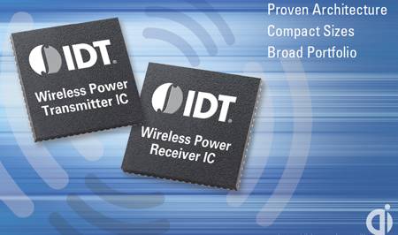

3.1 IDT无线IC方案
图:IDT无线发射与接收IC
IDT公司的无线充电技术解决方案具备高集成度,提供单芯片SOC解决方案,支持QI-LOGOWPC认证,并且兼容POWERMATE模式;具有加密通讯(FSK、ASK实现),异物检测模式功能。IDT目前是英特尔整个平台无线充电技术唯一的合作伙伴。现已有多家厂商使用IDT无线充电解决方案。IDT的无线充放电IC在无线充电效率在15W时最高可达87%,提高了系统的热性能,可以媲美传统的有线充电架构。其内部处理器基于32位ARM Cortex-M0架构,通过I2C通讯控制,并且提供了扩展的数字IO引脚以及相关软件库。
无线充电
图 :IDT无线充电解决方案原理
成本评估参考:
  • 芯片 价格
  • P9242−RNDGI(15WTransmitter) $4.4
  • P9221-RAHGI8 (15W Receiver) $3.2
  • P9038−RNDGI(5WTransmitter) $3.9
  • P9025AC-RNBGI (5W Receiver) $ 3.2

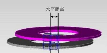

 4、互感影响:垂直距离和水平位置影响
无线充电
无线充电
