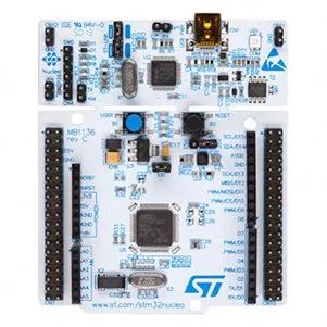

CoreMark 用于测量微控制器的处理能力,这个值越高,处理能力就越强。例如,STMicroelectronics STM32L053 处理器可使用 STM32L053 Nucleo 开发板进行测试,它的 CoreMark 值为 75.18。另一款 STMicroelectronics 零件 STM32F417 的 CoreMark 值为 501.85。初看起来,开发人员可能认为使用 STM32F417 是可取的,因为它的性能似乎出色得多。但是,在做出决定之前,还要考虑另外几个因素。
图 1: STMicroelectronics 的 STM32L053 Nucleo 板采用 ARM Cortex-M0+ 内核,专门针对低功耗、资源受限的应用而设计。(图片来源:STMicroelectronics)

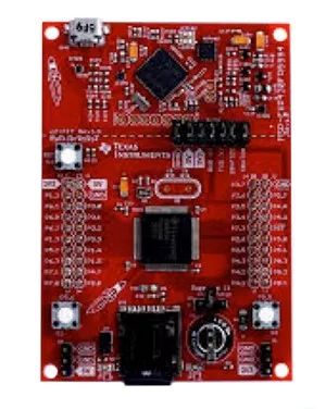

Texas Instruments 的 MSP430FR5994 就是专为低功耗工作设计的零件的很好例子,MSP430FR5994 Launchpad 开发套件包括了这种零件。MSP430FR5994 带有内置的 DMA 控制器,它有六个单独的通道,可以同时在后台工作。
图 2: Texas Instruments 的 MSP430FR5994 Launchpad 开发套件包含多个低功耗外设,例如用于信号处理的六通道 DMA 控制器和低功耗加速器,另外还提供多种低功耗模式。(图片来源:Texas Instruments)

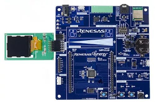

在了解微控制器的低功耗状态时,还要评估工具链和生态系统功能。设置和配置低功耗模式以及唤醒这些模式的事件,可能是一项颇具挑战性的工作,而且非常耗时。新型微控制器,例如 Renesas 提供的 Synergy,在开发环境内部包含了配置软件,开发人员只需几次点击即可配置这些模式。对于低功耗应用,开发人员应该考虑使用带有 64 或 128 KB 闪存的 S124 32 位 MCU。要快速启动采用这些器件的开发工作,可以使用 Synergy DK-124 开发板。
图 3: Renesas Synergy DK-124 开发板带有低功耗模拟比较器,提供多种休眠模式,实现了低功耗运行。(图片来源: Renesas)
