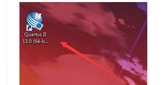

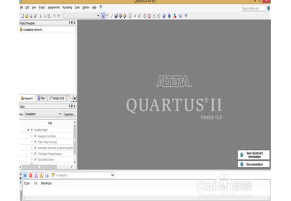

  1、首先现在桌面上找到Quartus II软件,之后双击打开。打卡之后会有一个初始界面(如图)。
  2、在此界面左上方找到File点击,出现菜单选择New Progect wizard选项点击。
