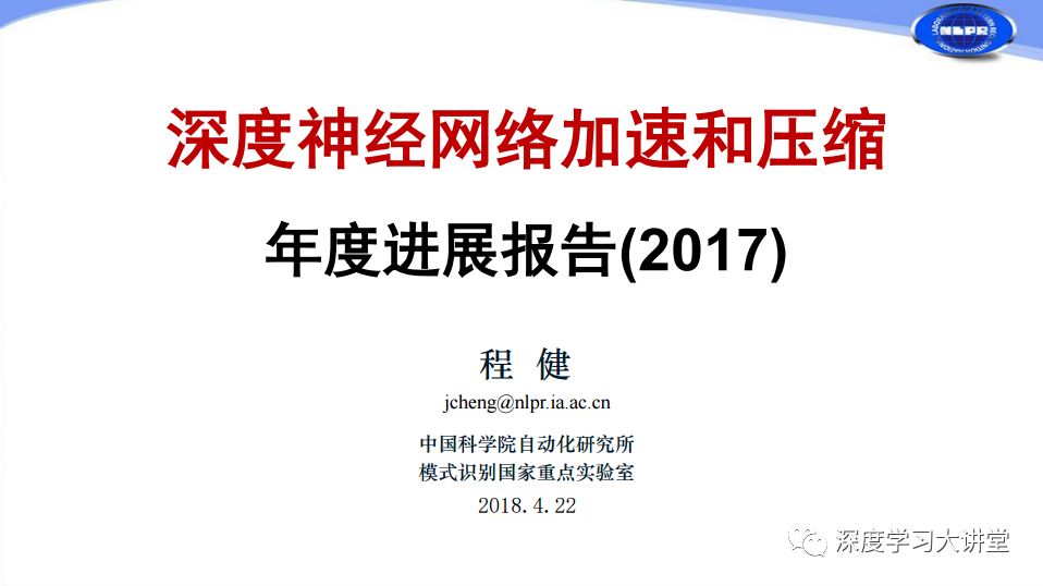

今天,来自中国科学院自动化研究所的程健研究员,将向大家介绍过去一年中,深度神经网络加速和压缩方面所取得的进展。
