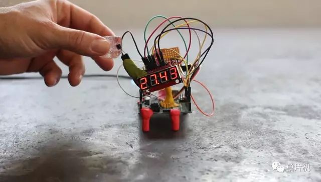

1.  摇摆的温度计
对于该项目,您需要一个Arduino Uno开发板、DS18B20 - 单线数字温度传感器和7段数码管串行显示。
这种温度计非常简单,只需要基本的接线和代码。逻辑非常简单:DS18B20温度传感器的数据通过使用Segment.write和ds18b20.readTempC()显示在7段数码管串行显示上,然后7段数码管显示温度读数:
sevenSegment.write(ds18b20.readTempC());
现在摇摆设置:我们用Sugru将零件粘合在一起。它颜色很多,并且很结实。您还可以看到,在最终版本中,我们用穿孔方式替代标准面包板,但这不是必须的。
在我们Hackster.io的项目:https://www.hackster.io/circuito-io-team/simple-arduino-based-thermometer-10b6f0  中,您可以找到有关如何自行构建该项目的所有详细信息。

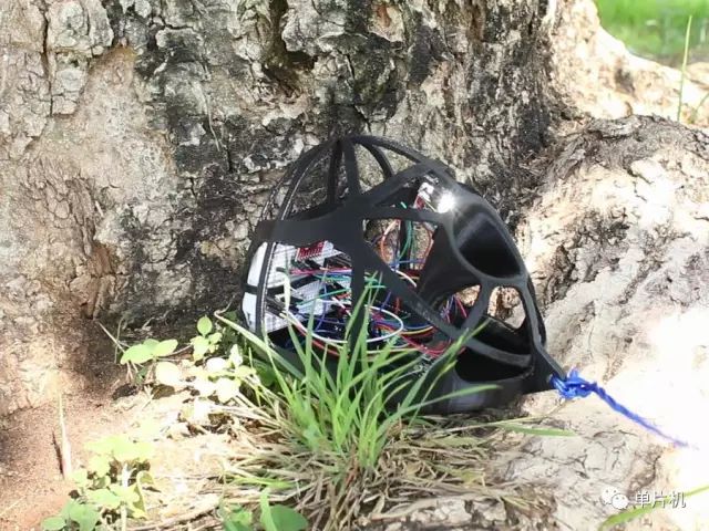

3.  监测空气污染
对于这个项目,您将需要一个Arduino Uno开发板、MQ7一氧化碳传感器和共阳极RGB LED指示灯。
一氧化碳传感器通过将RGB LED的颜色从绿色改变为红色(红色=空气质量差,绿色=良好的空气质量)来检测空气中CO气体浓度的水平,并指示空气质量。这个项目有点复杂,因为它需要将MQ7传感器焊接到分组板上,但这真的没有什么大不了的,所以你不用担心。一旦你超过了这个小障碍,你会遇到代码中的map函数,这在不同的Arduino项目中非常有用,因为它将数字从一个范围重新映射到另一个范围。在这种情况下,从MQ7传感器的范围到RGB LED的范围为0-255。如果您准备开始使用,请参阅我们的Hackster教程:https://www.hackster.io/circuito-io-team/red-balloon-air-pollution-detector-709727  中的所有详细信息。

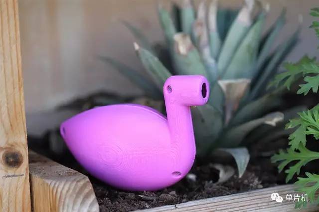

4.  口渴的火烈鸟
口渴的火烈鸟是另一个旅程中的伟大的项目。它将帮助您使用Sparkfun土壤湿度传感器监测植物的水分含量。
要启动项目,您可以在circuito.io生成一个请求,使用SparkFun土壤水分传感器作为输入,压电扬声器为输出,。
如上所述,您还将需要为项目添加其他组件,这些组件将自动添加到circuito.io回复中的BoM部分,以使您的生活更轻松。使用分步指南组装电路,然后上传并自定义代码。
下一步包括使用STL文件打印Thirsty Flamingo的身体。您最终通过将PCB和电池放在适当位置并将两个身体部位拧在一起来组装所有内容。将口渴的火烈鸟放在你的植物盘中,当水分含量变低时会发出哔哔声。

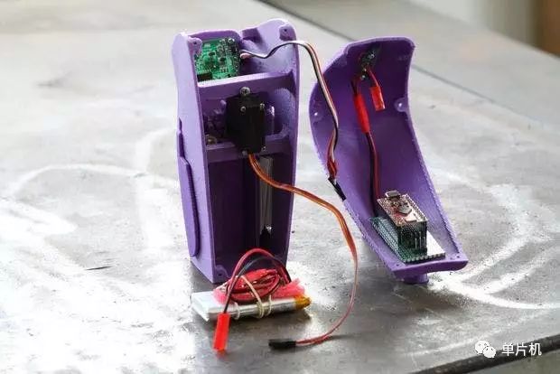

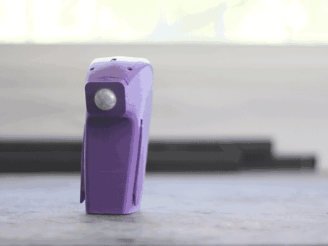

6. 飞翔的海牛
一个非常有趣的技术领域是运动检测器,这个Arduino项目将使您能够制作一个能够动摇其翼的海牛作为动作的回应。
在规划阶段,您只需要一个电源、像Arduino Pro micro 5v这样的微控制器和两个组件:PIR运动传感器和伺服电机。完成整理电路并调整代码之后,您可以通过遵循所提供的步骤和说明或使用Hackster.io项目中的STL压缩文件,为您的海牛3D打印这个漂亮的外壳。
此时您需要做的就是将电池和开发板放在适当位置,将身体部位拧在一起。将您的飞翔的海牛带到您的门口或任何其他地方,检测到任何运动时,它就会打开双翼。

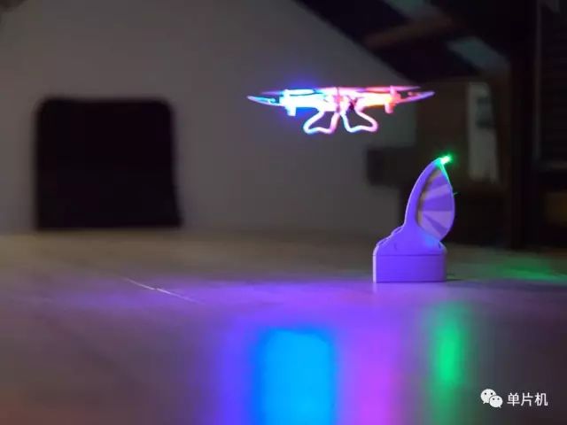

8.  无人机空气门
无人机最近变得非常受欢迎,你可以用无人机将你的游戏时间提升到一个新的水平,使用这个交互式空气门。对于这个项目,您需要的包括HC-SRO4超声波传感器、9v电池、Sparkfun Arduino Pro迷你控制器和共阳极RGB漫光指示灯。
无人机对于练习你的飞行技术是非常好的。超声波传感器检测到无人机靠近,将光从红色变为绿色。制造尽可能多的空气门,并通过他们建立一个障碍,让你的朋友们相遇。真的很有趣,相信我们。和往常一样,您在Hackster.io上的社区中心有完整的指示。

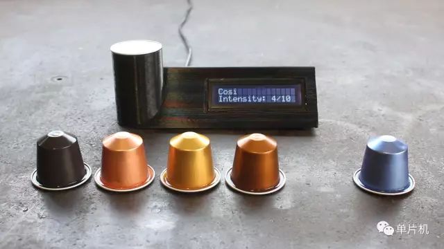

10.  Nespresso胶囊咖啡检测器
对咖啡的爱是普遍的,Nespresso胶囊咖啡检测器可以是一个惊人的小工具来帮助您选择胶囊咖啡。
该项目的运作机制是RGB光传感器读取红色、绿色和蓝色通道的亮度级别,并将其发送到Arduino,Arduino将根据代码预定义的值识别您的胶囊。在这种情况下,circuito.io在帮助您从每个步骤所需的每一步中仍然是重要的。所需的组件包括RGB光传感器、Arduino pro mini、墙上适配器、电源和串行LCD。自动生成Circuito的材料,原理图和代码,您将可以将其放在一起。按照我们的Hackster.io教程中的说明,在3D打印胶囊容器之前加入电路并对其进行编码。组装在一起,瞧,你有一个Nespresso胶囊检测器。
