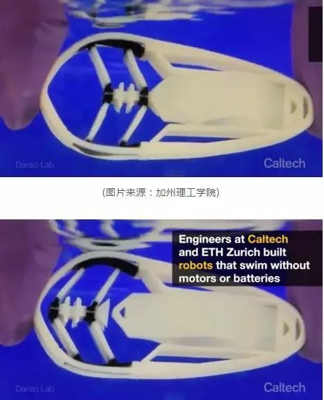

近期,美国加州理工学院与瑞士苏黎世联邦理工学院开发出一种能靠自力推进的机器人,它无需使用任何马达、伺服或者电源。取而代之的是,构造这种机器人的材料会随着温度变化而产生变形,从而使得机器人首次实现自动划水。
一篇揭示此类机器人的相关论文发表于5月15日的《Proceedings of the National Academy of Sciences》杂志。
这种新型推进系统依赖于柔性聚合物条带,它受冷时会卷缩,受热时会伸展。聚合物用于激活机器人体内的开关,它相应地粘贴于船桨,船桨使它像小船一样向前划动。
开关由双稳态元素制成,这是一种具有两种不同的稳定几何形状的成分。在这个案例中,它由弹性材料条带构成,当受到聚合物推动时,会从一个位置迅速切换到另一个位置。
当冷的机器人放置在热水中时,聚合物会伸展开来,激活开关,从而突然释放大量能量推进机器人前进。聚合物条带也可以通过“调整”,每次作出不同的响应。也就是说,相比于较薄的条带,较厚的聚合物条带将需要更长时间加热,舒展,并最终激活机器人的桨。这种可调谐性使得团队可以设计出以不同速度转向和移动的机器人。

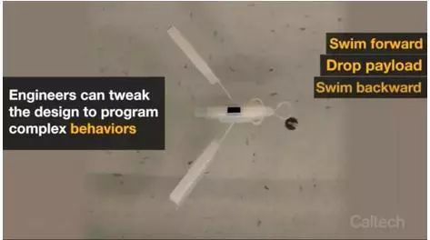

在最新的迭代设计中,Daraio团队与合作者们能连接聚合物元素,并以一种特殊的切换方式让四桨机器人依靠自力推进,向前行驶,卸下小型装载物(这个案例中,是刻有加州理工学院印章的标记物),然后在向后滑动行驶。
