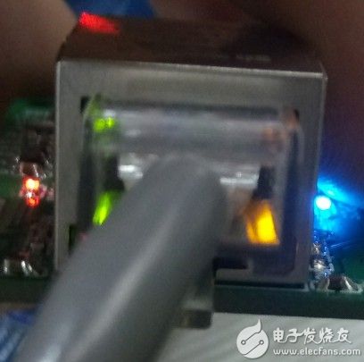

首先,请你插上网线,或者连上WIFI,或者打开4G网,或者连上3G网。总之,通讯成功的前提是物理链路要OK。拿以太网为例子,插上网线后网口的两个灯会闪烁,这初步证明线路是OK的,好的,接下来我们去搞软件。
