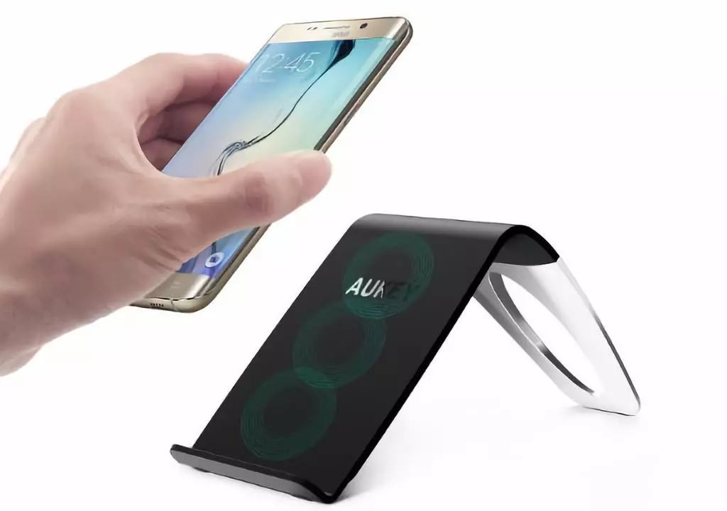

目前绝大多数支持无线充电的手机都是 Qi 标准,理论上只要手机支持 Qi 标准,就能够兼容所有支持 Qi 标准的无线充电板。
无线充电虽然给了我们美好的体验期待,但是缺点也十分明显:充电速度慢、传输距离有限制。
目前市面上大多数无线充电器的功率在10W左右,加上到手机端充电功率的损耗(转换效率约70%),而且随着充电间的增加,充电器发热功率还会降低。脑补一下手机充满电要几个小时,你我的内心都应该是拒绝的吧。
现阶段 Qi 无线充电的另一大问题就是:最大的充电距离仅有10毫米。也就是说,充电时厚一点的手机壳想都不要想了。
