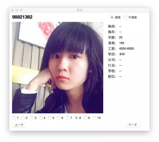

为了增加打标签的效率,专门写了一个桌面窗口,运行mark.py即可,运行结果如下。(tkinter是一个坑,调代码的时间够我把整个数据集看好几遍了,不过真的用起来的时候还是挺有意思的)
备注:因为刚开始看的很多用户只有头像、年龄、身高、工资、学历这五个信息,所以整个过程中只参考了这五个维度进行评价,下面的决策树也是根据这五个维度进行处理。
