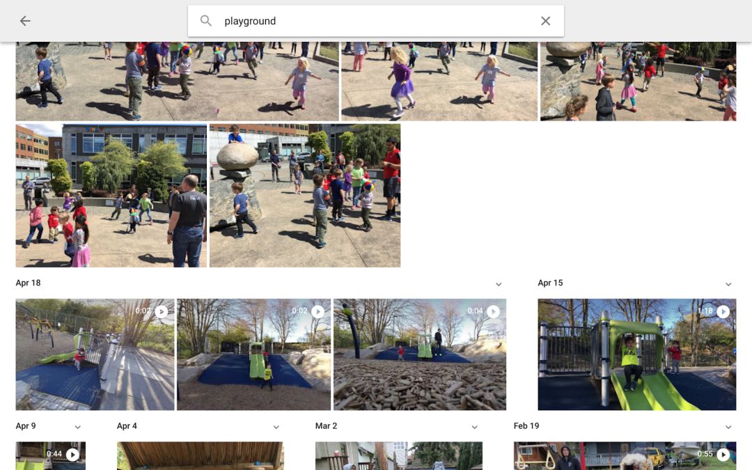

用机器学习术语来说,您需要有意识地在系统的准确率和召回率之间进行权衡。也就是说,您需要决定是包括所有正确答案重要,即使这意味着会加入较多错误答案(优化召回率),还是宁可遗漏一些正确答案也要最大程度减少错误答案(优化准确率)重要。例如,如果您在 Google 照片中搜索“游乐场”,您可能会看到如下结果:
这些结果包含几个儿童玩耍的场景,但不是在游乐场上。在此案例中,召回率优先于准确率。与仅包含游乐场照片但可能排除了您要寻找的照片相比,获取所有游乐场照片但包含几个相似但不完全正确的照片更重要。

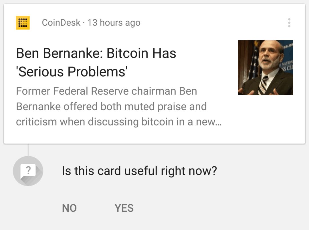

此外,作为用户体验设计者,我们需要考虑如何能够在整个产品生命周期内获得用户的真实反馈,以改进机器学习系统。机器学习系统是良好还是卓越,区别在于设计的交互模式是否方便提供反馈以及是否能够快速显示反馈的好处。
Google 应用每隔一会就会询问某个特定卡片此刻是否有用,以获取有关其建议的反馈。

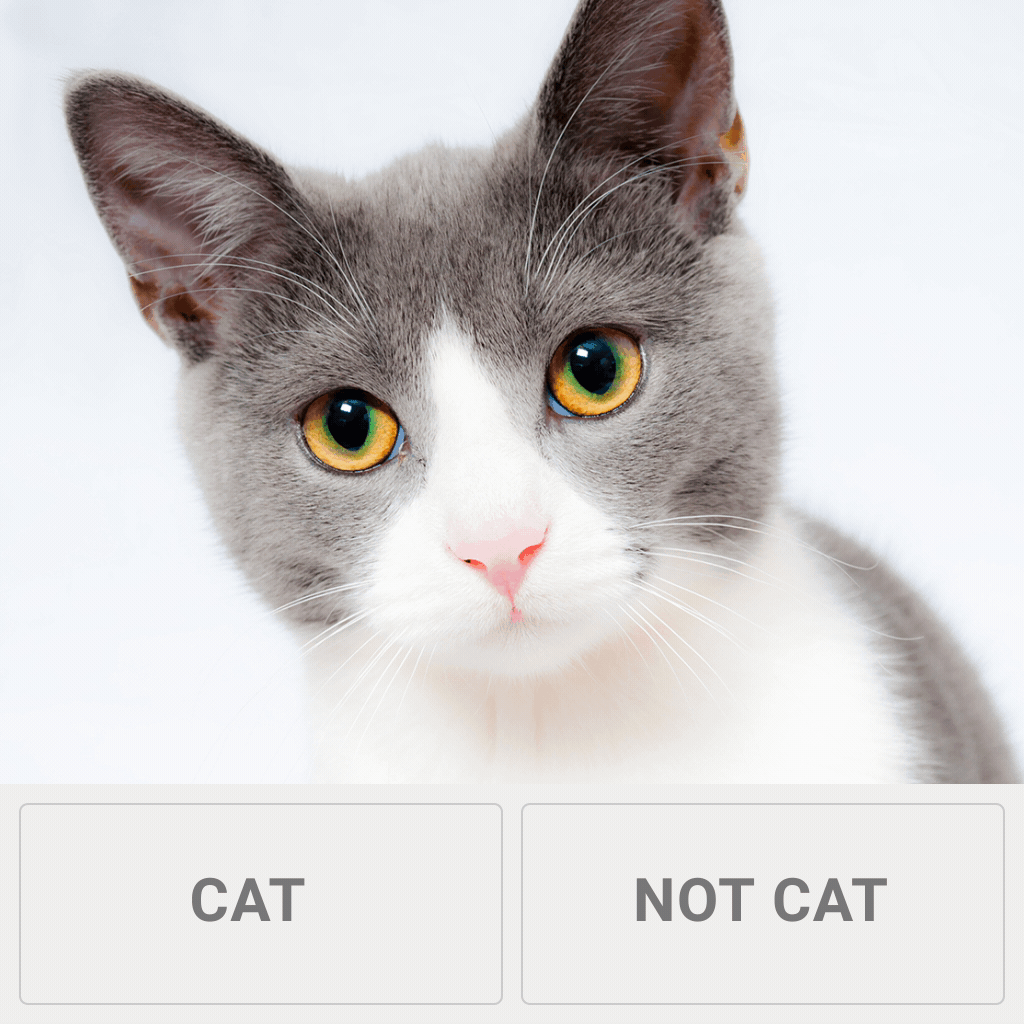

标签是机器学习不可或缺的一部分。有些人的工作就是查看大量内容并为内容添加标签,回答一些类似“这张照片中是否有一只猫?”的问题。一旦将足够的照片标记为“猫”或“非猫”,您就会获得一个数据集,您可以用它来训练模型识别猫。或者更准确地说,能够让模型以一定的置信水平预测一张它从未见过的照片中是否有猫。很简单,对不对?
您能通过这个测验吗?
