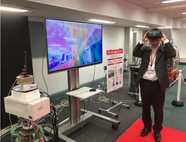

无线信号从何而来,到哪里去,我们都不知道,那到底怎样才能让捉摸不到的无线信号变得无所遁形?想到不如做到,为了迎合即将到来的5G时代,日本通信巨头NTT DoCoMo运用AR技术开发出了世界上第一个5G实时无线电可视化仪。
该器件采用了新研发出来的192元超多元圆柱阵列天线,具备实时测量无线电波的数字接收处理设备,360度可连续拍摄的实况摄像机以及最终呈现出叠加图像的头戴式显示器。
无线信号
正如上图所示,由圆柱阵列天线接受5G信号,发送至接受处理装置测量数据,再以高性能的PC处理从360度摄像头处得到的图像数据,将二者合二为一,便可以将原汁原味的5G信号图呈现在头显上面,信号好坏,一眼便知。

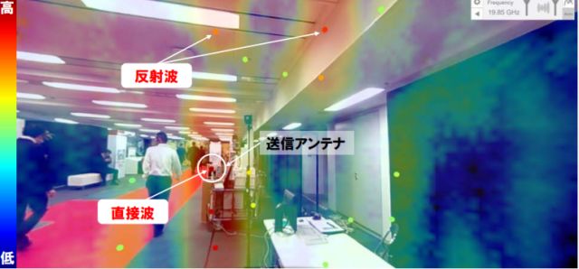

红点是发射天线辐射的发射无线电波中直接到达接收天线的无线电波。
橙色/黄色点则是经过反射后到达接收天线的无线电波。
无线信号
在信号的强度的颜色标示上也与路测一致。
