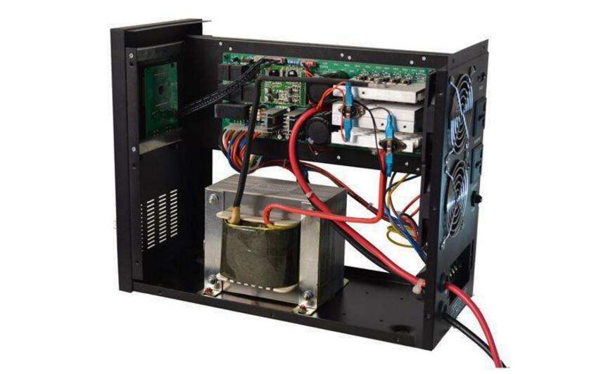

  正弦波逆变器结构
  1.前级驱动板
  主要由三个小部分组成,即:辅助电源部分、PWM驱动、保护部分;
  2.后级驱动板
  主要由三个部分组成,即:SPWM信号的产生(单片机完成)部分、硬件RC死区时间设置部分、IR2110的驱动部分;
  3.功率主板
  主要由四个部分组成,即:前级升压及整流滤波
  后级H全桥正弦变换部分、稳压反馈部分、LC滤波部分
  防反接保护:输入正负极接反后保护电路不工作,防止炸机
  升压:将输入低压直流电压(通常12V/24V)升压至三百多伏,因为输入电路比较大,通常使用推挽架构;升压输出必须大于正弦波峰值电压,例如输出正弦波电压220V,则升压输出必须大于220*1.414=311.08,一般需要在重载下稳定运行时,需要留有一定的余量,在220V交流输出时,建议输出升压为330V-450V
  整流滤波:将升压后的电压整流滤波成平滑的直流电
  SPWM控制器:输出4路共地的正弦脉宽调制信号,再由IR2110配合自举电路提供给H桥驱动4颗MOS
  H桥:配合LC滤波器件将310V直流转换为近视正弦波
正弦波逆变器
  正弦波逆变器工作原理
  直流电压分两路 一给前级IC供电产生一个KHZ级的控制信号 一路到前级功率管 由控制信号推动功率管不断开关使高频变压器初级产生低压的高频交流电(此时的交流电虽然电压低,但是频率相当高,目的就是为了能让变压器后级产生一个高的电压,前级的频率和后级输出的电压成正比,当然也要在功率管所能承受的频率范围) 通过高频变压器输出高频交流电再经过快速恢复二极管全桥整流输出一个高频的几百V直流电到后级功率管 然后再由后级IC产生50HZ左右的控制信号来控制后级的功率管工作然后输出220V50HZ的交流电。
  当然一个完整的逆变器还需要一些保护电路 比如过载保护 温度保护 高低输入电压保护 和滤波电路 高频电路里的滤波也相当重要 应为高频容易产生一些干扰和寄生耦合 所以需要滤波电路来滤除这些因素的影响来增加电路的稳定性
