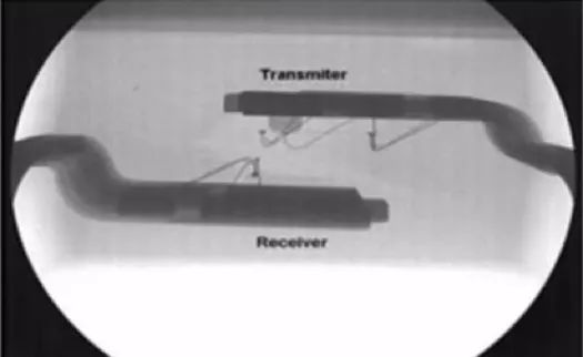

2光学隔离
光学隔离依赖于传输光线的 LED 和接收光线的光电检测器之间的分离。对于电流隔离,LED 通过隔离材料(如透明聚酰亚胺)对准光电二极管。
光隔离的优势是不受电场和磁场的影响。但是,LED 在其使用寿命内会老化。
