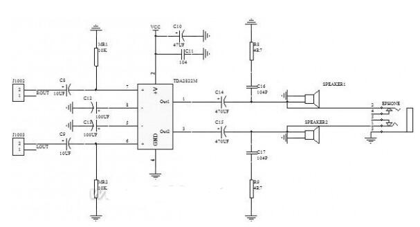

  上图为电原理图,该款功放用两块TDA2822M,每块接成BTL工作模式,其他部分与OTL电路相同。该款电路与OTL电路相比,输出功率更大。

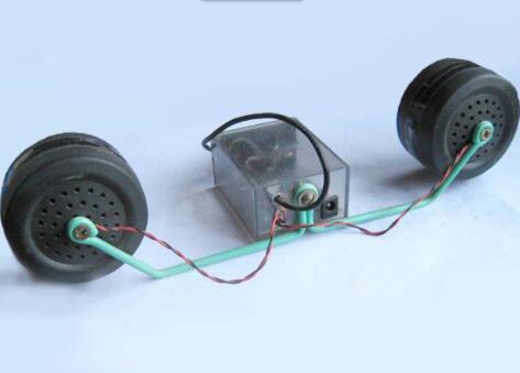

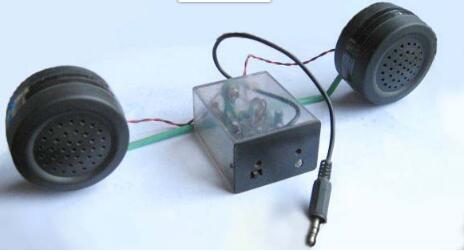

  这是做好的小功放整机正面
  背面

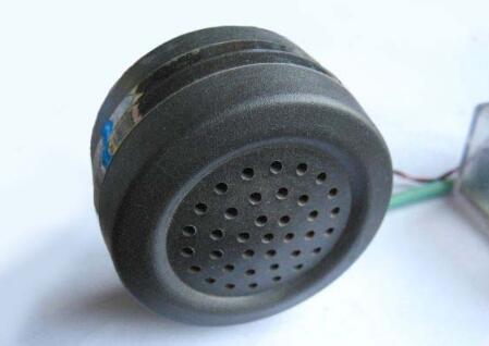

  小音箱用IC卡话机手柄的口承盖制作,当然也可以用其他的材料制作,比如化妆品中的护肤霜盒,只要直径与喇叭直径相差不大,喇叭能够放入盒内就行。在盒的正面钻上几圈小圆孔,一只小音箱就能用了。
