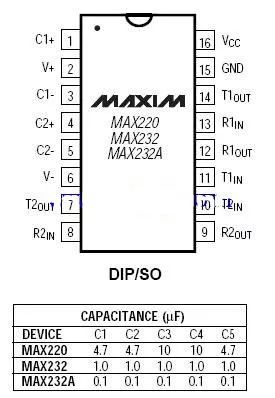

单片机与pc串口通信程序及电路图
畅学单片机 发表于 2018-06-01 09:21:39 收藏 已收藏
赞(7) •  评论(0
单片机与pc串口通信程序及电路图
单片机与pc串口通信程序及电路图
