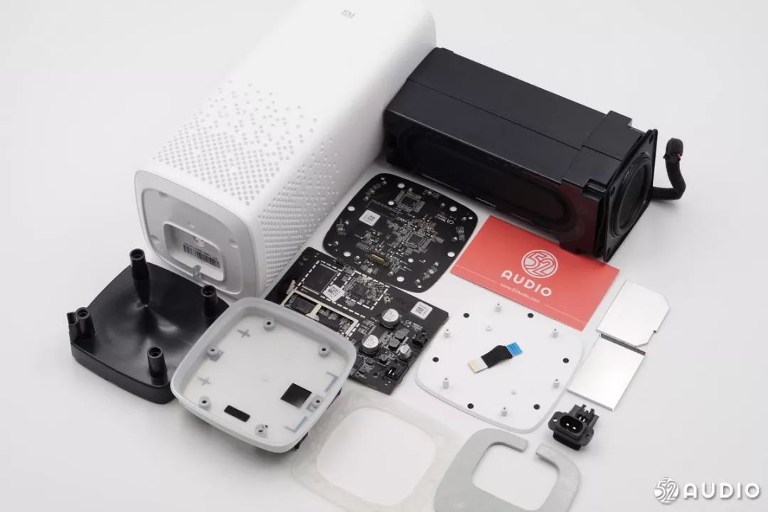

二、小米AI音箱拆解
首先小米AI音箱机身的固定螺丝隐藏在机身底部,需要先将底部的防滑脚垫卸下。

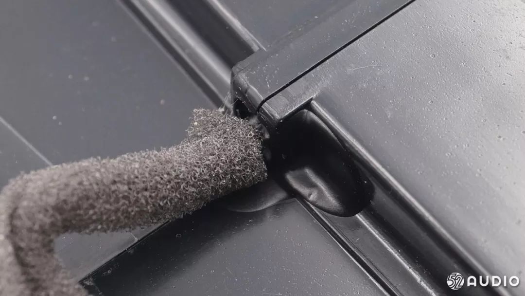

扬声器的导线,包裹了泡沫材料,避免震动发出噪音。
小米

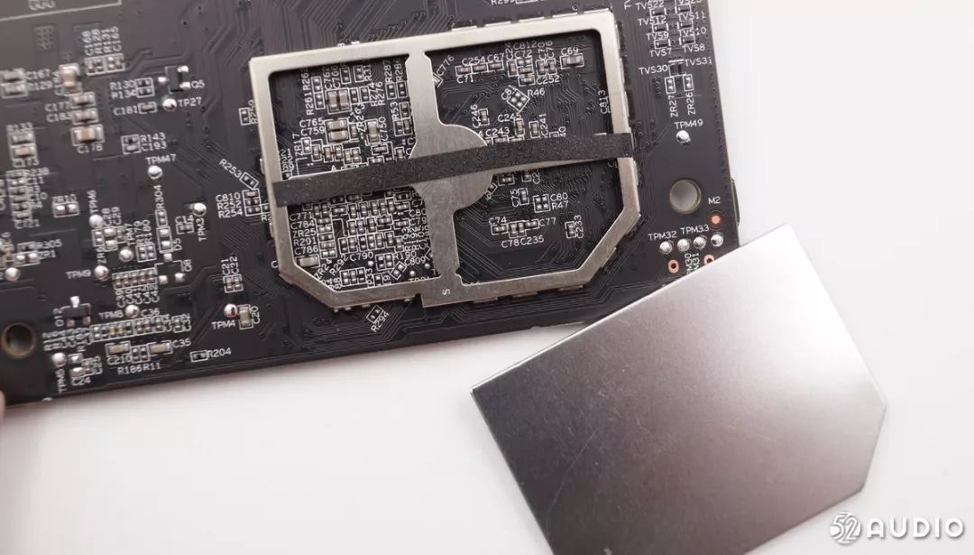

下面来看音箱主板,正面有一个屏蔽罩,右上角还有一个Micro-USB的空位。左下角是PCB天线。
小米
屏蔽罩在背面也是对称的。
小米

拆解总结
1、体验总结:小爱同学名字里的AI,也就是目前很火的人工智能,其实就是过去我们所说的智能XXXX,只不过之前的“智能”并不太智能,然后见识过小爱同学的自主学习能力之后,我们可以发现原来真正“智能”已经离我们非常近了,只不过现在我们叫他AI。
2、物料总结:通过今天对小爱同学的详细解剖,我们可以看到其产品内部结构的集成度还是非常高的,为了做到如此小巧的体积,小爱同学内部采用了晶晨 Amlogic A112集成芯片,其他元器件也都是采用一线知名供应商提供,再结合其299元的售价,可以说是非常给力了。
