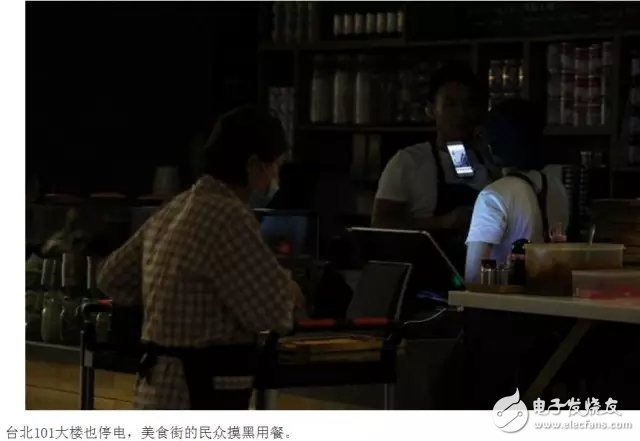

从视频可以看到繁华的101大楼和新光三越百货变得漆黑一片,正在就餐的顾客甚至只能打开手机手电筒才勉强把饭吃完。***已经进入夏季,停电的室内该有多闷热,想想都很难受!

台电解释说,台北101大楼与信义区新光三越维持供电,不过受到跳电影响引发电压不稳,导致用户自己的设备跳线。
新光三越商厦则说,受到台电相关设施故障,导致新光三越A8、A9两栋大楼短暂停电,约历经15分钟才恢复供电。台北101大楼也回复称,因台电供电不稳,造成短暂跳电5~10分钟,好在时间都不长,没有影响商业营运。

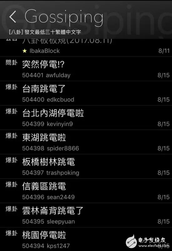

8月15日下午,***有17个县市传出无预警停电的消息,668万户受影响。直到当晚9点40分,***受影响用户才陆续恢复供电。
看到这条消息,头条君吸了一口凉气——出大事了!要知道全***也就2300多万人,668万户停电那是多大比例呀!不敢想象,冷汗直流……

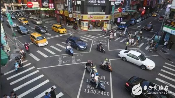

36摄氏度的台北没有冷气,暑热难耐。
台北多个地区的交通灯没有了信号,道路比往常拥堵许多,不时有救护车鸣笛闪过。

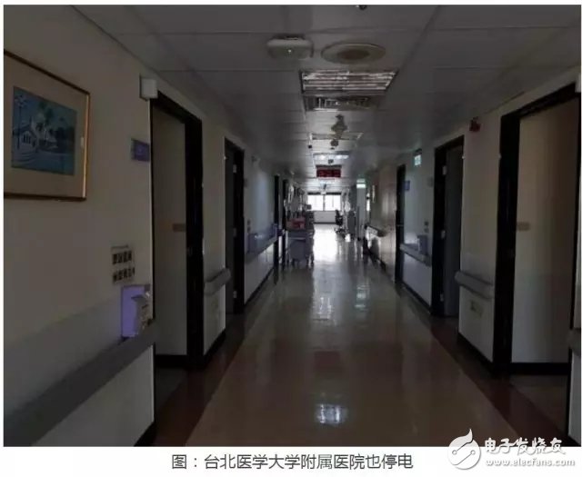

如果是医院,手术进行到一半……

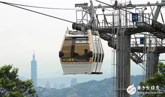

许多人被困在了电梯里,台北接到逾百通被困电梯的求援电话,还有255人被困在台北著名的观光景点猫空缆车10多分钟。

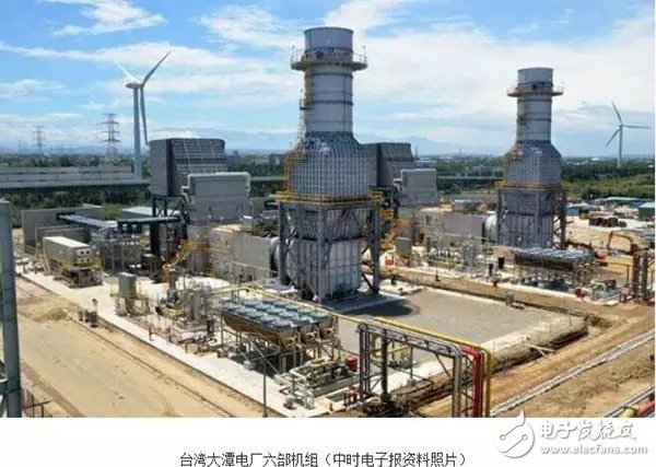

头条君职业病犯了,一定要搞清楚这次大停电的原因是啥。
直接原因一次手滑的误操作
据***电力公司官网发布的初步调查结果,这次全台大停电的直接原因是油气公司人员操作气阀失误,导致大潭电厂6台机组的天然燃气供应中断约2分钟。
而由于***桃园大潭电厂6台机组跳脱,供电容量减少约400万千瓦,电力系统频率瞬间降低,导致低频电压安全保护措施自动启动,造成全台多处停电。
简言之就是,大潭电厂是一个燃气发电站,燃气公司的工作人员误操作切断了管道供气,大潭电厂自然就无法发电了。
头条君只想说,平常手一抖发错微信也就算了,工作的时候千万不能手滑,一定要打起十万分精神啊!
根本原因备用容量不足
