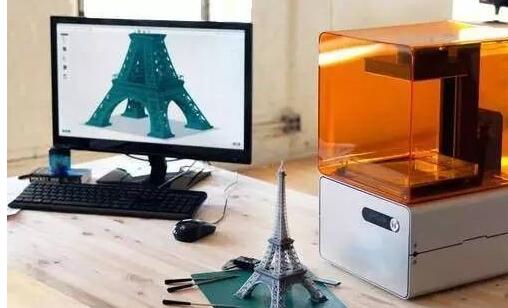

  3D打印机工作步骤是这样的:使用CAD软件来创建物品,如果你有现成的模型也可以,比如动物模型、人物、或者微缩建筑等等。然后通过SD卡或者USB优盘把它拷贝到3D打印机中,进行打印设置后,在电脑上设计了一个完整的三维立体模型,然后再进行打印输出。
  3D打印
  3D打印与激光成型技术一样,采用了分层加工、叠加成型来完成3D实体打印。每一层的打印过程分为两步,首先在需要成型的区域喷洒一层特殊胶水,胶水液滴本身很小,且不易扩散。然后是喷洒一层均匀的粉末,粉末遇到胶水会迅速固化黏结,而没有胶水的区域仍保持松散状态。这样在一层胶水一层粉末的交替下,实体模型将会被“打印”成型,打印完毕后只要扫除松散的粉末即可“刨”出模型,而剩余粉末还可循环利用。

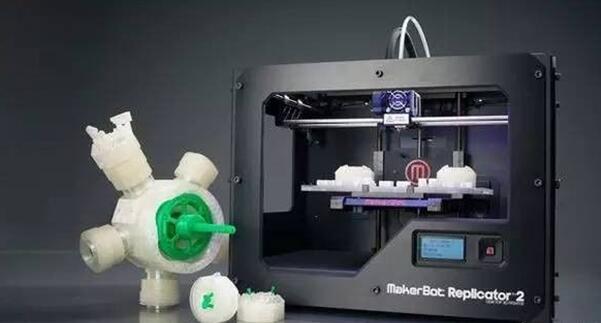

  说起它的原理,它一点都不复杂,其运作原理和传统打印机工作原理基本相同,也是用喷头一点点“磨”出来的。只不过3D打印它的喷的不是墨水,而是液体或粉末等“打印材料”,利用光固化和纸层叠等技术的快速成型装置。通过电脑控制把“打印材料”一层层叠加起来,最终把计算机上的蓝图变成实物。
  它的工作步骤是这样的:使用CAD软件来创建物品,如果你有现成的模型也可以,比如动物模型、人物、或者微缩建筑等等。然后通过SD卡或者USB优盘把它拷贝到3D打印机中,进行打印设置后,打印机就可以把它们打印出来,其工作结构分解图如下。3D打印机的工作原理和传统打印机基本一样,都是由控制组件、机械组件、打印头、耗材和介质等架构组成的,打印原理是一样的。3D打印机主要是在打印前在电脑上设计了一个完整的三维立体模型,然后在进行打印输出。
  3D打印机的结构解剖和工作原理图
  3D打印机
