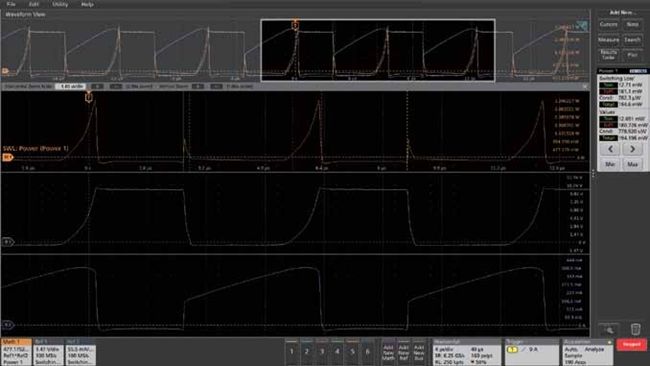

图为使用 5-PWR 进行开关损耗测量。把瞬时功率的电流和电压相乘,可以得到上方轨迹(橙色)。损耗测量在瞬时功率 波形上执行。每个损耗区域都用带颜色的标记标出,标记与测量标签对应。底部波形是经过开关的电压和流经开关的电流。

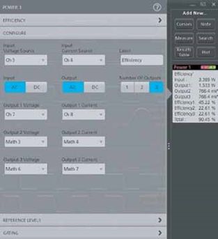

器件或产品效率高,是当今激烈竞争的市场环境中决定成败的一个关键因素。高级功率测量和分析软件可以简便地测量功率转换 (AC-DC,●AC-AC,●DC-DC,●DC-AC) 产品的效率。
对拥有最多 3 个输出的功率产品,高级功率测量和分析软件使得设计人员可以立刻测试整个系统的效率,加快测试和验证速度。

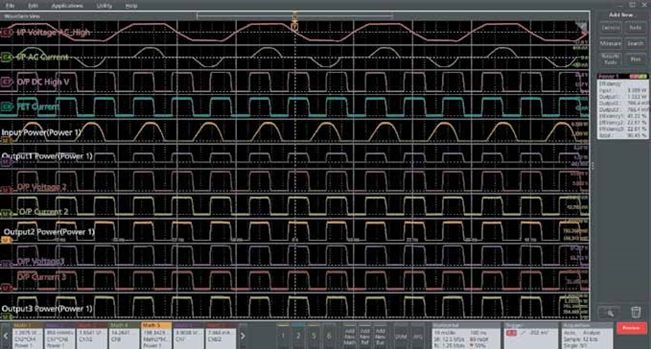

如上图显示了拥有 1 个输入和 3 个输出的 AC-AC 转换器上的效率测量结果,其中使用演示电路板和数学信号仿真多输出器件。我们测量(在本例中仿真)了每个输入和输出的电压和电流:
● Ch3:输入电压
● Ch4:输入电流
● Ch7:输出 1 电压
● Ch8:输出 1 电流
● Math3:输出 2 电压
● Math4:输出 2 电流
● Math6:输出 3 电压
● Math7:输出 3 电流
应用会计算被测器件的各种效率和总效率,在结果标签中显示。还可以打开结果表,用 .MHT 或 PDF 格式保存报告。
