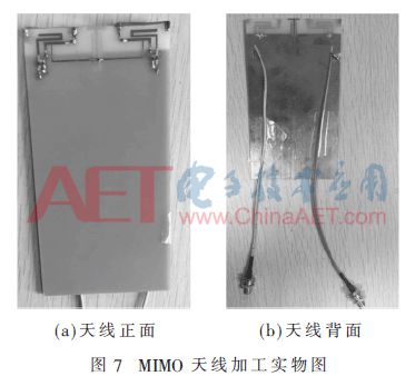

本文在应用电磁仿真软件HFSS设计和仿真MIMO天线的基础上,对天线进行了加工制作,图7所示为天线的加工实物图。
对该MIMO天线的加工实物用矢量网络分析仪进行测试,测试结果如图8所示。从实际测试结果和仿真结果来看,S参数在天线所需要覆盖的频段范围内走向基本一致,在低频824 MHz~960 MHz和高频2 300 MHz~2 600 MHz内分别满足S11<-6 dB,S21<-10 dB。但是,在其他频段内,实际测量结果与仿真结果有一定的差距。误差产生的主要原因是天线结构中的带阻匹配电路、中和线的电容和电感在焊接的过程中容易引起误差。其次,电容电感的大小本身也存在一定误差,且同轴线在加工过程中会有所损耗。同时,在电容和电感的焊接过程中,焊锡的多少也会造成误差的产生。
